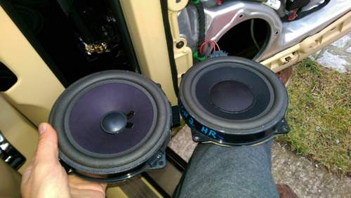

Ich habe die standard Tieftöner vorne gegen die vom 12/12 System getauscht. Der Sound hat sich im Bassbereich um einiges verbessert!
musstest du sonst noch etwas tauschen dafür?
Ich denke die haben eine andere Ohmzahl? geht das dann trotzdem?
War der tausch schwer?
mfg Tino
Natürlich geht das trotzdem. Kritisch ist nur der Tausch Richtung niedriger Ohmzahl, wenngleich auch das nicht bedeutet, daß es überhaupt nicht geht. Du läufst dann nur Gefahr, daß Deine Endstufe bei hoher Lautstärke überfordert wird und ihre Sicherung fliegt.
MfG
Ja die Tieftöner vom 12/12 System haben nur 2 Ohm. Der Tausch war einfach, Türverkleidung ab, alte Lautsprecher raus, neue rein.
Habe den Bass jetzt auf der 2 Stufe (von der Mitte aus) und er ist um einiges besser!
Bereits mehrmals laut aufgedreht, alles gut 🙂

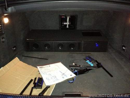

Meine Lösung mit 12/12 System und mehr Bass
Ziemlich kompakte Lösung. Bringt die wirklich satten Tiefbass? Kann ich mir irgendwie nicht vorstellen.
Wo oxidierst Du gemeinhin rum? Vielleicht kann man ja mal eine gegenseitige Höraktion machen.
MfG
Ich komme aus den Raum Berlin.
Da kommt sehr guter und tiefer Bass raus ich bin sehr zufrieden

Habe ja das kleine Soundsystem drin und habe letztes Jahr vorne die Tieftöner vom DSP System eingebaut.
Der Unterschied war wie Tag und Nacht im Bass...
Heute habe ich die von den hinteren Türen auch gewechselt auf die DSP Tieftöner.
Der Bass ist nochmals besser, aber es ist nicht mehr so ein großer Sprung, wie der Tausch vorne.
Hinten sind die Tieftöner gemietet. Also erst aufbohren und dann neue Nieten rein.
Hab bei der Gelegenheit mal die ganzen Türen mit Schaumstoff beklebt und jetzt klappern und vibriert nichts mehr🙂

Hier mal der Vergleich der tieftöner. Links Standard und rechts DSP
Hier das Bild
Imag1313
@tinom87 schrieb am 10. Januar 2015 um 12:53:16 Uhr:
Hallo
Ne sind nicht beklebt. Wusste gar nicht, dass es so was gibt...
Hätte ich mich vorher mal erkundigen müssen. Jetzt hab ich keine Lust mehr alles wieder abzubauen🙂
