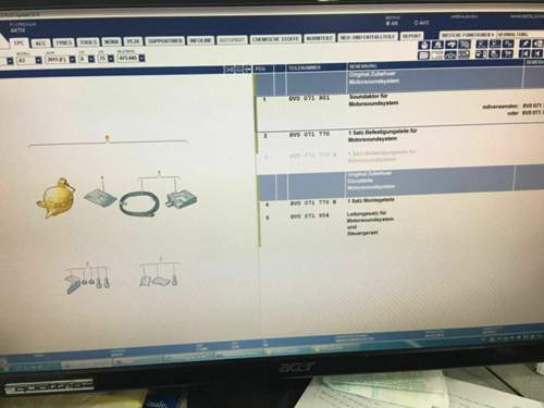

Hab gerade geschaut, die TN von dir ist NUR der Geräuscherzeuger!
Da kommen noch Befestigungssatz, Kabelsatz und Steuergerät dazu!
TN müssten sein:
8V0 071 770 Befestigungssatz
8V0 071 954 Kabelsatz und Steuergerät
Alle Angaben ohne Gewähr!
Hab heute das Angebot bekommen mit Einbau und Befestigung sind wir bei 960€. Allerdings hat er im Angebot nur das Modul und den Befestigungssatz. Von den Steuergeräten usw. Hat er nichts geschrieben
So hab mich nich mal schlau gemacht. Die Steuergeräte sind mit dabei und müssen nicht einzeln bestellt werden. Insgesamt 750€ +210€ ca. Einbau

@SirRoedig du hast Recht!
Habe selbst mal nachgeschaut und Kabel und Steuergeräte sind enthalten!

Danke Reitgrufti !
Laut ETKA heißt auch hier der "Lautsprecher" Aktuator deswegen meine Frage ..
Im ETKA ist das etwas verwirrend angegeben..was verwendet werden muss usw.
Deswegen meine Frage. Hat sich aber schon geklärt. Es muss das Grundpaket und das jeweilige Befestigungspaket verwendet werden.
Die anderen Pakete sind Ersatzteile ;-)

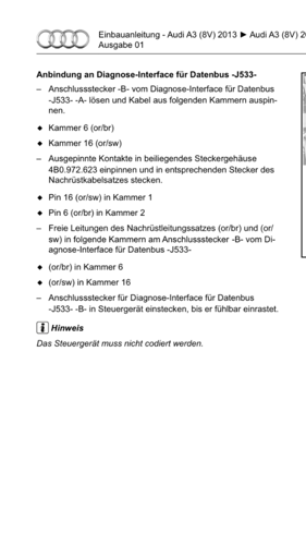

Kann mir jemand der es verbaut hat hier weiterhelfen?
Und zwar geht es um folgen Satz, der in der Anleitung steht:
Wird das Fahrzeug im Modus "dynamic" abgestellt, bleibt die Auswahl im "drive-select" nach dem Neustart auf "dynamic" stehen. Die Sound-Zuspielung ist aber trotzdem im zulassungsfähigen "Auto-Modus". Erst wenn erneut "dynamic" angewählt wird, wechselt die Zuspielung auf einen lauten Modus.
Mir ist noch unklar was das Modul im "zulassungsfähigen Auto-Modus" macht. Heißt es dass im "Auto-Modus" das Modul ausgeschaltet ist, oder heißt es dass das Modul nur in einen etwas leiseren Zustand arbeitet?
Wenn es deaktiviert sein sollte, hat jemand eine Möglichkeit gefunden, das Teil dauerhaft zu aktivieren?
Im Comfort und Auto - Modus wird folgendes gemacht:
* kein Sound in P & N ( bei S-Tronic)
* Sound in D/S
* Sound wird im Geschwindigkeitsbereich oberhalb 50km/h bis etwa 60km/h etwas leiser um die Zulassungsbestimmungen zu erfüllen

Okay also ist auch das Modul immer am laufen, nur halt nicht so stark/ laut wie im Dynamic Modus?
Aber es macht dennoch einen Untersxhied zu Modellen ohne aus?
Am Mittwoch wird das Modul eingebaut, wenn ich das richtig sehe, muss nichts codiert werden. Ist es dennoch möglich (per Codierung oder Verkabelung) das Teil so anzuschließen das es dauerhaft läuft oder wenigstens im Individual-Modus dauerhaft aktiv ist?
