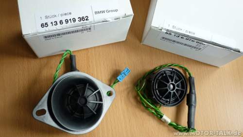

Also, wenn du Standard-System hast, probier mal Folgendes, bevor du quasi das ganze Auto auseinander nimmst und ein haufen Geld investierst: Kaufe dir beim Freundlichen folgende Teile.
Zwei Hochtöner vom Hi-Fi System Teilenummer vorne: 65136919350 30,10€ + 19% MwSt
Zwei Hochtöner vom Hi-Fi System Teilenummer hinten: 65136919362 30,10€ + 19% MwSt
Vier Schrauben 4,8X16 Teilenummer: 07119901299
Vier Muttern 4,8-9 Teilenummer: 07129904150
Man sagt, wenn man etwas mehr aufdreht wird der Verstärker (25W) in CCC (Navi-Professional) warm und verzerrt. Konnte ich nicht hören, aber ich drehe die Musik nicht voll auf. Und ich finde, das was ich jetzt gemacht habe für mich akzeptabel. Die Auswirkung ist einfach unglaublich! Plötzlich sind nicht nur die Höhen da, sondern auch die Bässe, die vorher gar nicht zur Geltung kamen. In M-ASK (Navi-Business) ist ein stärkerer Verstärker 40W.
Und so werden sie in einem E60/E61 Eingebaut.

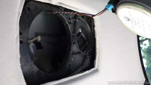

hab die HT jetzt auch schon seit paar Wochen drin.
Hinten muss man wie bereits gesagt nen recht großes Loch in die Aufnahmen bohren um das Kabel durchführen zu können. Ist aber kein Problem da es sich ja nur dünnes Plaste handelt.
Und die Verkleidung zu entfernen ist vorn auch schon das schwierigste an der Sache, ging aber auch ganz gut, lediglich mit den Haken auf höhe der Scheibe hatte ich bisschen zu kämpfen.
Also ich muss sagen das ich bei den HT hinten keinen großartigen unterschied bemerkt hab. (hatte diese paar Tage vor den vorne eingebaut)
Vorn hingegen ist der Unterschied gewaltig.
Bin eigentlich recht zufrieden, für das geringe Geld und den kleinen Aufwand verbessert sich der Sound schon merklich. Was mich jetzt allerdings ziehmlich nervt ist das man die Höhen je nach Song und vor allem Lautstärke dauernd nachjustieren muss. Wenn mir ein Song gefällt und ich deshalb bisschen aufdreh werden die höhen plötzlich viel zu hoch so das es schon richtig weh tut. Aber kann man ja alles regeln.
