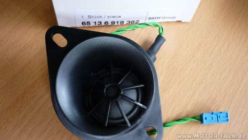

Also, wenn du Standard-System hast, probier mal Folgendes, bevor du quasi das ganze Auto auseinander nimmst und ein haufen Geld investierst: Kaufe dir beim Freundlichen folgende Teile.
Zwei Hochtöner vom Hi-Fi System Teilenummer vorne: 65136919350 30,10€ + 19% MwSt
Zwei Hochtöner vom Hi-Fi System Teilenummer hinten: 65136919362 30,10€ + 19% MwSt
Vier Schrauben 4,8X16 Teilenummer: 07119901299
Vier Muttern 4,8-9 Teilenummer: 07129904150
Man sagt, wenn man etwas mehr aufdreht wird der Verstärker (25W) in CCC (Navi-Professional) warm und verzerrt. Konnte ich nicht hören, aber ich drehe die Musik nicht voll auf. Und ich finde, das was ich jetzt gemacht habe für mich akzeptabel. Die Auswirkung ist einfach unglaublich! Plötzlich sind nicht nur die Höhen da, sondern auch die Bässe, die vorher gar nicht zur Geltung kamen. In M-ASK (Navi-Business) ist ein stärkerer Verstärker 40W.
Und so werden sie in einem E60/E61 Eingebaut.
Schlüssel aus dem Zündschloss nehmen. Im Kofferraum Rechts (Beifahrer Seite). Die zwei schwarzen Schrauben um 90 Grad drehen und die Schrauben rausziehen. Reserveradmulde anheben damit die Abdeckung rausgezogen werden kann. Dort befindet sich ist die Batterie.

die Hochtöner sind sehr wichtig für eine Klangverbesserung!
Nur einfach die Bässe ersetzen ohne eine Endstufe bringt leider nichts! Achtung die Bässe habe unterschiedliche Ohmwerte und können event. Deine M-ASK Ausgangsstufe beleidigen.

Was mich so interessiert.. LS Standard und HiFi sind ja unterschiedlich aber warum haben die LS von Standard eine Vorrichtung für die Hochtöner die ja erst ab HiFi gibt.
Hallo, die mit der Vorrichtung sind für hinten. Das die nach vorn abstrahlen können.

die Standart Chassis sind Breitband. Der Steckanschluß der am Lautsprecher, ist frei um den HT anzuschliessen. Wäre der erste Schritt Richtung Hifi, wobei im Hifi System werden die Subwoofer ( Bässe unter den Vordersitzen ) durch eine Endstufe befreuert werden.
