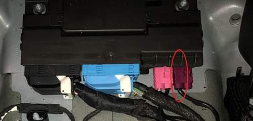

Dann sieht mann dass Steuergerät gleich im mitte. Die meist rechte magenta steckverbindung mit schwarze coaxkabel ist vom antenneverstärker. Wenn du die steckverbindung davon löscht dann bekommst du gleich die sos fehlermeldung im Fis.
Ps Teilenummer der originale Kabel wurde mich auch noch interessieren..

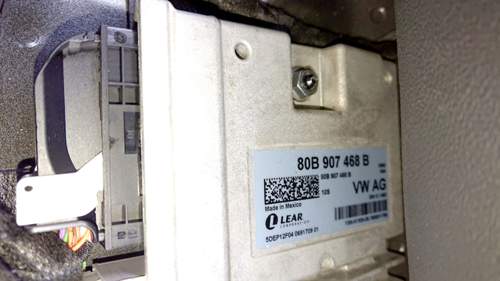

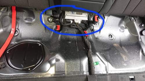

Hab jetzt mal am WE die SB bei meinem Avant 40 TDI FL (EZ 12/2019) rausgebaut.
Am Steuergerät unter der Sitzbank gibt es aber nur 2 Stecker, und keiner davon hat Coax Kabel.
Unter der Sitzbank
Steuergerät Detail
Das ist das Gateway
@Scotty18 schrieb am 11. April 2023 um 21:24:58 Uhr:
Das ist das Gateway
Aber wo ist dann das SOS Steuermodul an dem ich den Coax Stecker überprüfen soll?
Hier stand ja mehrfach das befindet sich unter der Sitzbank.
Genau dieses Steuergerät ist das richtige. Da sollte das Antennenkabel dran sein.

Das hier ist der Antennenanschluss ...
Stg
@vip-klaus schrieb am 12. April 2023 um 08:01:07 Uhr:

Das Steuergerät bei mir unter der Sitzbank ist ein 80B907468B und hat keinen Coax 😕
