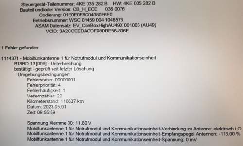

Da bei mir jetzt auch dauerhaft diese SOS Meldung kommt habe ich mal per vcds den Fehlerspeicher ausgelesen. Beim Telematik-Modul kommt folgender Fehler.
Kann mir jemand genau sagen was das bedeutet und jetzt zu tauschen wäre. Sos batterie, gateway, Antenne, Kabel,.....

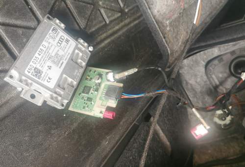

Unter der sitzbank befindet sich bei mir auch kein Antennenanschluss (Facelift 2020), aber hinten rechts hinter der Abdeckung ist dieses Teil, sollte woll der Antennenverstärker oder so sein.
Würde gerne dieses Teil mal tauschen probieren. Wo laufen diese Antennenkabel eigentlich hin. Hat schon jemand einen Tausch vorgenommen?
Thanks

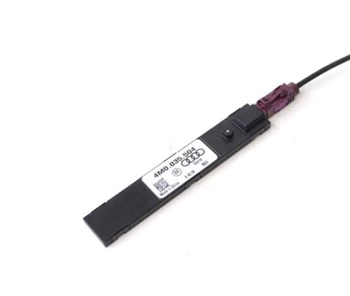

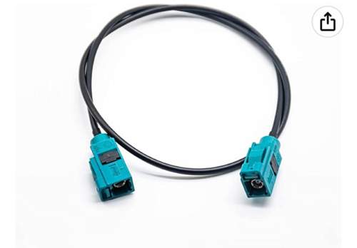

Update (A4 2018) hab die antenne auf ebay gekauft und auf Amazon zwei Fakra kabel, am Gateway unter dem sitzbank hinten angeschlossen und unten dem ruckenlehnen die Antenne verklebt und seitdem keine Sos fehler mehr! Danke @Vip-Klaus !!

Das ist der Verstärker für die induktive Smartphone Kopplung in der Phonebox. Hat mit der Notruffunktion NICHTS zu tun!

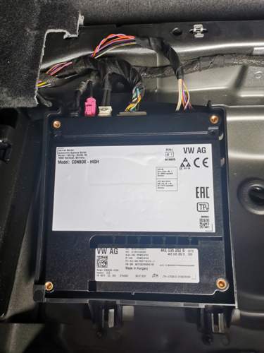

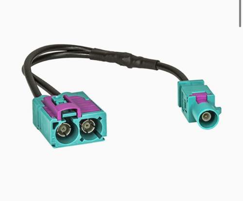

Hab nun das SOS Modul bei meinem Facelift links im kofferraum boden entdeckt. Aber den pinken Anschluss mit neuem Fakra kabel und Antenne angeschlossen aber nichts geändert, laut Recherche ist das wohl die GPS Antenne.

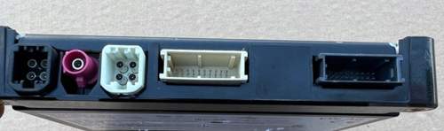

Aber welcher Anschluß ist denn der richtige, der schwarze und weiße sind so vierer Anschlüsse. Brauche ich da noch einen Adapter bzw. Funktioniert das denn so beim Facelift überhaupt?

So habe nun auch mein sos Problem für wenige Euro und etwas selber basteln gelöst.
Habe den Facelift wo kein Antennenanschluss mehr unter der Sitzbank ist sondern im kofferraum links unter dem Boden. Bei mir kam die Meldung im Vcds das die Antenne 1 eine Unterbrechung hat.
Folgende Teile habe ich Benötigt: Antenne 4M0.035. 504, ein universelles Fakrakabel, Lötkolben.
Als erstes habe ich vom schwarzen 4er Stecker das richtige Kabel ausgelöst und ca. 5cm davon abgeschnitten, dannach ein Ende vom gekauften Fakrakabel abgeschnitten, Seele und Geflecht von beiden Stücken freigelegt, verlötet und wieder beides sauber isoliert und mit Schrumpfschlauch nochmals stabilisiert. Anschließend das gelötete Ende mit der neuen Antenne wieder in den 4er Stecker auf die gleiche Position einpinnen.
Ist zwar jeztz keine professionelle Lösung aber bei mir funktioniert es und habe ne Menge gespart.
Ev. Kann damit noch jemand was anfangen, wenn weitere Fragen sein sollten einfach fragen.
Welche Fakra war das? Schwarz?
Der schwarze 4er. 3 waren bei mir eingepinnt und einer leer. Das sind die 3 Mobilfunkantennen wobei bei mir die erste defekt war.
