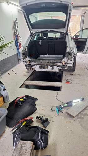

Hey, ich gebe Dir da vollkommen recht und ich werde im Sommer auch das Kabel erneuern das zu der verbauten Antenne geht. Aber bis dahin bin ich damit zufrieden und der Notruf funktioniert. Wenn du schon davon anfängst, ein Kabel durchschneiden , zusammenlöten und die Antenne unter dem Rücksitz verstecken klingt auch nicht nach der zuverlässigsten Lösung 😁 Aber wahrscheinlich besser als „meine“ Lösung.
Klar ist das irgendwie gepfuscht aber einerseits funktioniert alles wie es soll andererseits ist das Kabel vor Witterung und co geschützt. Bei einem erneuten defekt bin ich direkt dran und kann das tauschen. Natürlich muss man aufpassen beim Verlegen das nicht das maximale Gewicht des Passanten darauf sitzt aber ich bin gut damit

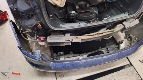

so.... Fehler B18BD11 !!! es geht um den genauen Fehlercode, ganz wichtig. Kurzschluss Antenne 1 nach Masse ist hinten links in der Stoßstange mit der Teilenummer 4M0035507
B18BD13 ist ein anderer Fehler - Unterbrechung der Verbindung - das Kabel von der Linken Antenne in der Stoßstange deffekt.
Ich hatte nur B18BD11 und die Antenne getauscht - Fehler erledigt, diese Antennen in den Stoßstangen sind 1000 fach betroffen.. habe Heute einen weiteren A4 und Seat Leon gemacht.

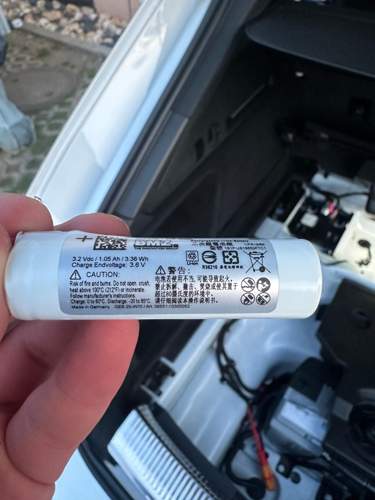

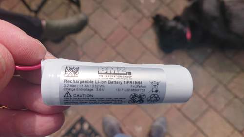

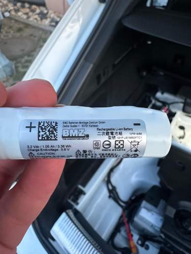

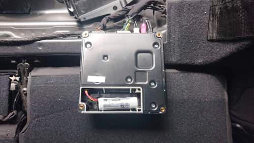

Hallo liebe Community, möchte auch mich an dem Thema beteiligen. Unser Q2 hat auch die Fehlermeldung mit dem SOS angezeigt und ging nicht mehr weg, nach Untersuchung beim Audi, wurde die fehlerhafte Batterie festgestellt und ausgetauscht. Das Fahrzeug ist BJ 10/23, also nach ca. 1,5 Jahren ist die Batterie schon Defekt. Da das Fahrzeug noch die Herstellergarantie hat, hat es auch nichts gekostet, aber wenn ich es mir überlege, wenn man die Batterie alle 1,5 austauschen muss, dann hat es nichts mit einer Premiummarke zu tun. Bei unserem Mercedes GL musste die zwischen Batterie erst nach 12 Jahren gewechselt werden.
Ob es die Batterie ist die bei mir den Fehler macht weiß ich nicht, muss mal den Fehlerspeicher auslesen (lassen).

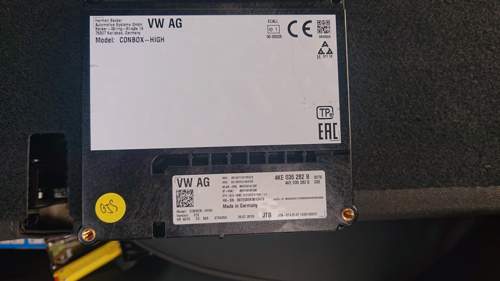

Trotzdem habe ich heute mal das Steuergerät freigelegt und Batterie angeschaut. Aber den Typ kann ich online nirgends finden, es müsste auch eine größere in das Fach des StG passen. Wer weiß da mehr?
Batt
StG
Batt Fach
Bei mir wurde in STG auch der Fehler abgelegt Batterie defekt und die SOS Meldung kommt.
Brauche auch eine neue und finde aber keine im Internet. Hat da jemand schon die teilenummer bzw. Kosten?
Bild #211527335
Bild #211527338
Audi meinte zu mir am Telefon dass ich folgende Batterie brauche: 4K0915989
Diese ist aber die große mit 2 Zellen, aber in meinem STG ist ja eine einfache. Passt die große trotzdem?

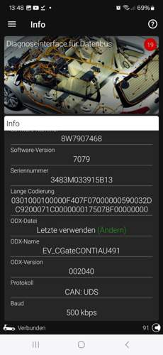

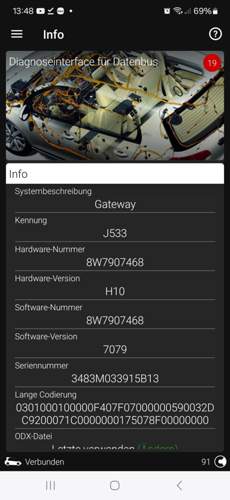

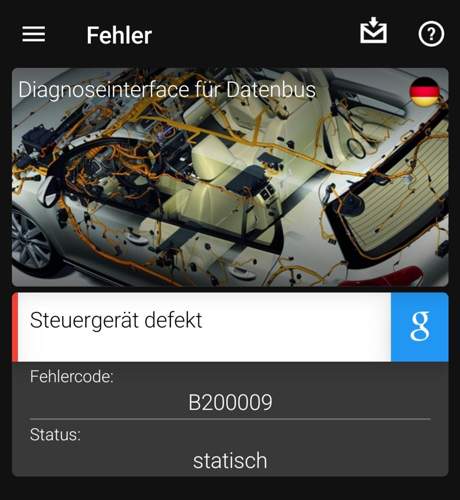

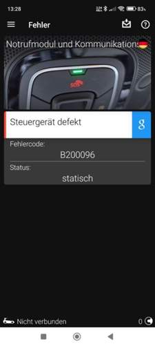

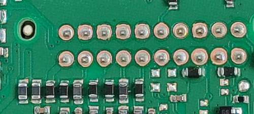

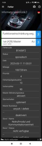

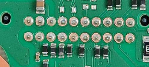

Habe auch einen Audi 8W BJ 20 .

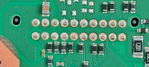

Fehler Steuergerät defekt. Steuergerät hat sporadische Verbindungsfehler .
Wenn ich das Steuergerät leicht erwärme , antwortet das und hat auch eine Verbindung.
Werde erst mal die Kontakte nach löten.
Photo-2025-08-17-12-24
Könnte auch eine schlechte Durchkontaktierung sein.
Habe noch 2 Fehler .

Bei mir ist die blaue (doppelte) verbaut.
Nachdem bei mir ein Fehler mit dem Notrufsystem angezeigt wurde, habe ich diese getauscht und der Fehler ist weg.
