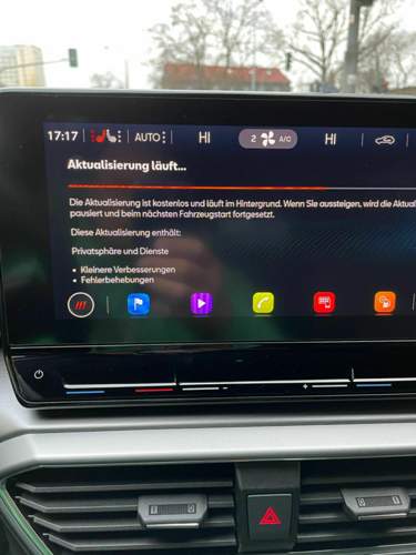

Bekomme seit heute eine Softwareaktualisierung vorgeschlagen. Im Changelog steht:
InCar Aktivierung
Fehlerbehebungen
Kleine Verbesserungen
Habt ihr auch eines?

@ausOesterreich schrieb am 8. März 2021 um 06:47:08 Uhr:
InCar Aktivierung
Fehlerbehebungen
Wird das Update sein welches Alexa in den Store bringt oder?
InCar Aktivierung
Fehlerbehebungen
Bei mir auch ist aber leider schiefgegangen.
Mal schauen ob es nochmal kommt und dann klappt.
Bis jetzt wurde es nicht nochmal angezeigt.

Bei mir kam die Updatemeldung heute .. läuft bis jetzt ganz gut ..
@polle33 schrieb am 23. März 2021 um 20:17:45 Uhr:
@Niko2K schrieb am 23. März 2021 um 20:06:01 Uhr:
Sah bei mir auch so aus und dann ging es nicht mehr weiter ....
