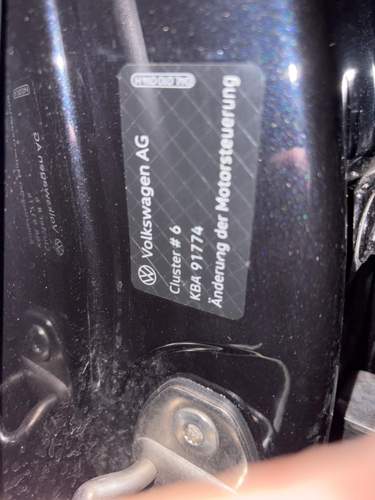

In der C Säule habe ich einen Aufkleber der auf Änderung der Motorsteuerung hinweist, ob der mit dem Update zusammen hängt kann ich leider nicht genau sagen, da er mir erst vor kurzem aufgefallen ist.
Anbei ein Foto

Wenn es das Update ist das vom KBA überwacht wird , dann wird es beim tüv auffallen das prüft die. TÜV Software im Hintergrund mit ab , wenn die Software auf den aktuellen Stand angepasst wird und die CVN Nummer mitgemacht werden ist hier alles I.O
@A3F-devil666
werden alle Fahrzeuge dann beim TÜV auf den richtigen CVN überprüft oder nur bestimmte?
Alle bei denen ein KBA Rückruf drin war sicher beim Rest kann ich es nicht genau sagen
