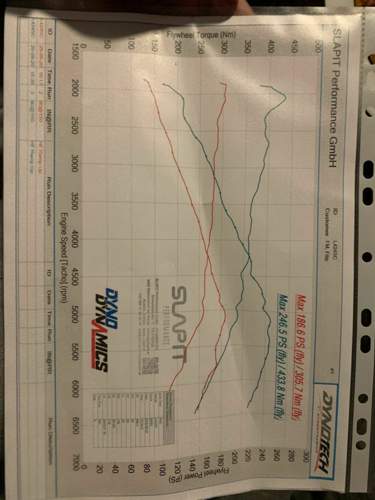

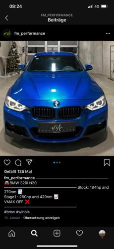

FM-Performance, das ist ein Tuner in Wien, ist bisher mein Favorit..
Er hat vermehrt nur Amgs, Ms, Lambos und etc bei sich als Kunden.
Der meinte 250 würden locker gehen und die sind auch absolut gesund.

Der meinte 250 würden locker gehen und die sind auch absolut gesund.Anbei ein Screenshot.
Das heißt er gibt dir eine Garantie auf die Haltbarkeit?
Glaub ich eher nicht.
Klar gehen für die Tuner locker 250 PS, warum auch nicht?
Über die Leistung eines 28i zu gehen und dann noch von "gesund" zu sprechen, halte ich persönlich für mutig.
