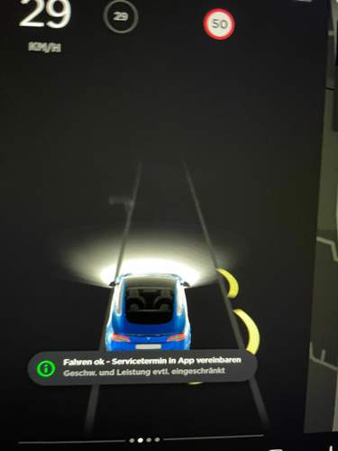

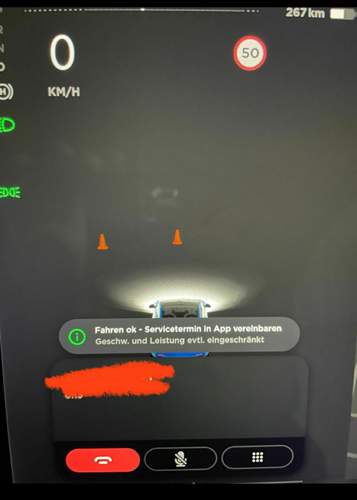

Ich habe jetzt auf der ersten Fahrt nach Update auf 2021.4.6 (ob das der Grund ist?) gleich nach dem Einsteigen eine Menge Fehlermeldungen und wieder Notlauf 🙄
„Servicetermin in App vereinbaren
Software Update erforderlich“
Ich hab am 25.2. einen Termin im SeC München und Ruf da morgen mal an.
Ziemlich doof, erst konnte ich 90 fahren, jetzt max 80.

Ja ich war erst im SeC , fast 100 entfernt im Notlauf, echt ungut…
Und bei mir ist das jetzt mit der 2021.4.6
Vielleicht hat sich beim Update irgendwas verklemmt. Das kann auch vom SeC neu angestoßen werden.
@nolam schrieb am 18. Februar 2021 um 20:45:21 Uhr:
Ja das hatte ich auch schonmal.
Da hat man mir Remote die letzte SW eingespielt und ich hab dann manuell installiert, die gleiche Version, die ich schon hatte.
Aber jetzt stand mein Auto eine Stunde und alles war wieder gut.
Mal schauen ob das so bleibt.
