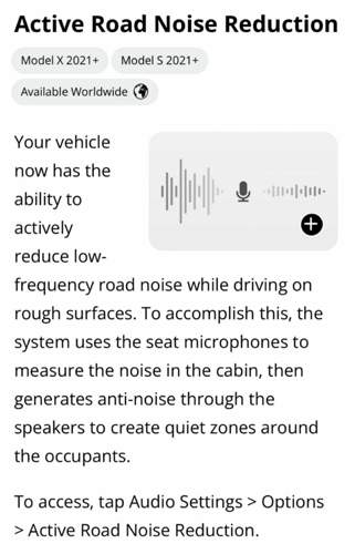

Mal zur Abwechslung eine positive Frage: hat jemand schon geguckt ob in der 40er Version dieses “Active Road Noise Reduction” schon aktivierbar ist? Wenn ja, wie gut funktioniert das?
@luerchi schrieb am 1. Dezember 2021 um 20:29:08 Uhr:
Das gibt es im Model 3/Y nicht. Dazu fehlt ua auch Hardware wie Mikrofone, Lautsprecher. Daher nur im Model S/X 2021+ sogenanntes Premium Feature
https://www.notateslaapp.com/.../release-notes
Unter der Überschrift des Feature steht immer verfügbar für welches Model, danach welche Länder, Kontinente oder weltweit
