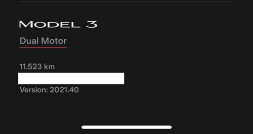

Ergänzungsfrage: ich hole heute Abend den M3P (schreibt man das so beim Performance) beim Vermieter ab und der hat mich schon freigeschaltet... in der App habe ich jetzt im Hauptbildschirm unten stehen: Version 2021.40 - bezieht sich das auf die Fahrzeugsoftware ?

Was sind die Änderungen in 36.5.8 ??
Die Darstellung soll besser sein und du kannst mehr Schnelllader sehen.
Man kann das aber aushing System abrufen, wenn alles glatt gegangen ist.
