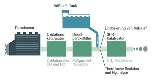

Ich nutze die Frage mal, um die Diskussion dazu, welche im Thread "Modelljahr 2019" bezüglich der Abgasrückführung aufkam an den richtigen Platz zu rücken.
Im betreffenden Thread kam die Diskussion zur Einspritzung des AdBlue und dem Ort der Abgasrückführung auf:
auf Seite 43 und 44:
https://www.motor-talk.de/forum/modelljahr-2019-t6472942.html?page=42
Leider wurde das Thema dort von den Fachleuten (MB-Mitarbeiter) nicht weiter beantwortet ... (ich denke Schweigen sagt oft auch etwas).
Das Einspritzen von AdBlue in den Abgasstrang ist mit Sicherheit eine gute Sache zur Reduzierung der NOx-Werte. Es hat aber auch Nebenwirkungen und Nachteile!
AdBlue- kurz erklärt:
https://www.leu-energie.de/adblue-haeufig-gestellte-fragen.html
"... Ab einer Abgas-Temperatur von 170 °C spaltet das freiwerdende Ammoniak die Stickoxide...")
https://www.auto-motor-und-sport.de/.../
So ist zur Reaktion zwingend eine Mindesttemperatur notwendig, die sogenannten Thermofenster.
Näheres kann z.B. hier nachgelesen werden:
https://www.handelsblatt.com/.../19848184.html?...
"... Beim chemischen Prozess, wenn Dieselabgase durch Harnstoff (wie Adblue) von Stickoxiden befreit werden, entsteht ein Schleim. Und diese Mischung aus Kohlenwasserstoff, Kondenswasser und Ruß schädigt Motorleitungen und Teile der Abgasreinigung. ..."
Diese Versottung sollte in aller Regel "nur" nach der Abgasbehandlung mit Adblue eintreten, also alles, was sich dahinter befindet ist gefährdet.
Durch das Software-Update wird nun wesentlich häufiger und vor allem bei bereits deutlich veränderten Temperaturbereichen (also der von MB so viel zitierte Motorschutz wegen Gefahr durch Rückstände von nicht reagiertem AdBlue (Reaktion erst ab 170°C)) das AdBlue eingespritzt. Wann und wie genau ist augenscheinlich "geheim". Also besteht deutlich vermehrt die Gefahr, bzw. mit Sicherheit eine zeitlich verringerte Gefahr der Versottung.
Warum jedoch nun "Motorschutz"? Warum betrifft das den Motor? der Abgasstrang nach der AdBlue-Einspritzung ist doch weit nach dem Motor.
Hier kommt die Abgasrückführung ins Spiel. Die modernen Diesel nutzen eine "doppelte Abgasrückführung".
Eine Hochdruck-AGR, welche heißes Abgas im Krümmer entnimmt (vor dem Partikelfilter) und zur Frischluft des Motors beimengt
und
eine Niederdruck-AGR, welche kühlere und vor allem bereits durch den Partikelfilter gefilterte Abgase der Frischluft des Motor beimengt.
Nachzulesen hier (Beispiel A-Klasse):
https://media.daimler.com/.../...ueckstandsfreier-verbrennen.xhtml?...
Also die Niederdruck-AGR Abnahme des Abgases erfolgt nach dem Partikelfilter.
Siehe dazu auch hier:
https://media.daimler.com/.../...ie-wichtigsten-Fachbegriffe.xhtml?...

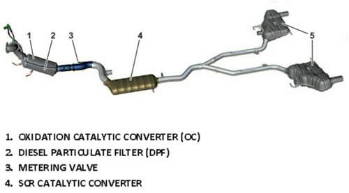

Jedoch erfolgt auch die Einspritzung des AdBlue nach dem Partikelfilter! Es besteht also die berechtigte Frage, wie weit sind der Abnahmeort der Niederdruck-AGR und der Einspritzort des AdBlue von einander entfernt, um das Risiko zu mindern die vom AdBlue-System in den Abgasstrang eingbrachten "ungewollten" Stoffe somit nicht über die Abgasrückführung in den Motor gelangen zu lassen. Viele haben bestimmt schon mal etwas von defekten AGR-Ventilen gehört. Diese Ventile sitzen in der Abgasrückführung und reglen die Abgasmenge der Rückführung!
Leider habe ich bisher zur Frage des Abnahmeortes der Niederdruck-AGR und des Einspritzortes des AdBlue-Systems beim V keine Informationen im Netz finden können und hatte auch noch keine Möglichkeit den V auf eine Bühne zu stellen, um das direkt sehen zu können. Meine Bitte um bebilderte Aufklärung durch hier im Forum beteiligte MB-Mitarbeiter blieb bisher leider unbeantwortet. Lediglich eine lapidare Aussage durch @Befner: "Niemals wird vor der AdBlue Einspritzung abgezweigt." erfolgte. Ob das nun 2cm vor der AdBlue-Einspritzung bedeutet, oder wesentlich mehr bleibt unbeantwortet, ist jedoch entscheidend. Vor allem, wenn man den bisher durch Daimler viel zitierten Motorschutz zur Anwendung des vor dem Software-Update verwendeten Einspritzverhaltens des AdBlue-Systems berücksichtigt.
Anbei zur Detaillierung und Information einige Bilder und die entsprechenden Links zum Nachlesen:
Qellenangaben:
Bild 1:
Wikipedia
https://de.wikipedia.org/wiki/Datei:Diesel_tech.png
Bild 2:
AllData Repair
http://repair.alldata.com/.../Mercedes-Benz.htm

AdBlue Einspritzort
AdBlue Einspritzort Abgasanlage E-Klasse
