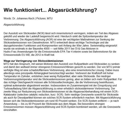

Das Verbrennungsluftverhältnis
(Wiki: https://de.wikipedia.org/wiki/Verbrennungsluftverh%C3%A4ltnis)
ist maßgeblich an der Reduktion von NOx beteiligt.
Man hat jedoch das Dilemma, das durch die Abgasrückführung zwar der Sauerstoff reduziert wird und somit die Brennraumtemperatur gesenkt wird, was dann das Entstehen von NOx negativ begünstigt, jedoch entstehen dabei dann mehr Rußpartikel - ein Teufelskreis (siehe beigelegtes Blatt von MTU).
oder auch hier:
Wiki Dieselmotor:
https://de.wikipedia.org/wiki/Dieselmotor
Wiki Abgasrückführung:
https://de.wikipedia.org/wiki/Abgasr%C3%BCckf%C3%BChrung
Das Dilemma der AGR
Wie alt ist Erläuterung von MTU? Es heißt darin, ein SCR-System entferne bis zu 90% der Stickoxide. Das ist so nicht mehr aktuell. Der ADAC hat beim aktuellen c220d mit OM654 einen kaum messbaren Wert zwischen 0 und 1 mg/km gemessen, siehe AMS-Beitrag. Von wegen der Diesel ist tod, er ist todgeredet von Landsleuten, die sich viel zu viel irrsinnige Gedanken machen. Eine "Vorbestimmte Prophezeihung" nenne ich das!
Zum OM654 noch die geniale Kombi mit Elektromotor am Getriebe... ich finde es trotz der leidigen Diskussion um den OM651 bzw. die Euro-6-Lüge "aller" Hersteller mutig und gut, dass Mercedes in diese Richtung geht.
Wenn ich das richtig gelesen habe ist der Beitrag maximal (genaues Datum ist leider nicht genannt) 6 Jahre jung.

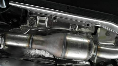

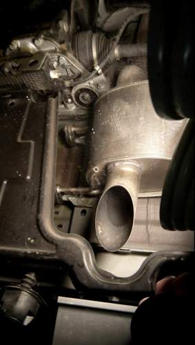

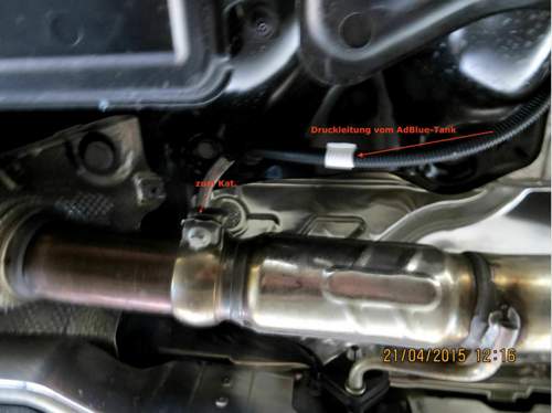

@Pahul: Du hast doch immer toll bebilderte Antworten parat. Ich hatte mir erhofft, dass in Deinem hinreichend großem Bilderarchiv der demontierten V-Klassen auch Material auf meine Frage bezüglich der Niederdruck-AGR in Bezug des Abnahmeortes zur AdBlue-Einspritzung existiert!
Hallo Bernh24,
sehr gern hätte ich dir mit meiner "Raupensammlung" vom W447 Unterboden noch detaillierter geholfen.
Aber vor einem Jahr waren die Details der Abgasnachbehandlung und der Rückführung zur nochmaligen Verbrennung noch nicht so akut wie heute.
Da es keinerlei Literatur über die "Betriebs-Geheimnisse" von MB-Fhrzg. gibt, ist es schon lesenswert,was du bereits an techn. Infos herausgefunden hast.
p.s.:
Wenn in der wärmeren Jahreszeit das Wetter wieder Heimwerker-freundlich wird, versuche ich dann noch paar detaillierte Fotos vom Unterbau zu bekommen.
