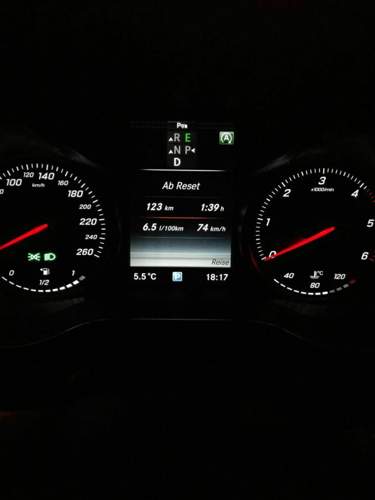

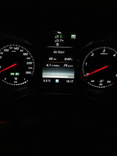

Nach nun fast 2 Monaten mit dem Update kann ich nichts negatives mitteilen.

@vegetas schrieb am 25. Dezember 2018 um 14:33:37 Uhr:

6,1 l / 100km ist im Winter ein sehr ordentlicher Wert.
Dazu der hohe Durchschnitt ...wurde da Distronic verwendet ?
War der Reifendruck > 3 Bar ?
Oder es ging einfach nur Berg ab oder im Flachland mit dem Wind gefahren …
Ich denke ein echter eventueller Mehrverbrauch an Dieselkraftstoff, welcher mit dem Update in Zusammenhang gebracht werden kann ist nicht innerhalb von einer Woche, oder 2 Monaten feststellbar. Das kann man nur mit einer Datenerfassung über mind. einem Jahr erfassen. Und auch hier gibt es natürlich keine 100% vergleichbaren Werte.
Was für mich weitaus mehr ins Gewicht fällt ist der potentiell zu erwartende Mehrkostenanteil wegen deutlich mehr Reparaturen auf Grund des Softwareupdates. Nur Diese sind mit Sicherheit nicht nach einer Woche oder 2 Monaten sichtbar. Auch werden Diese nicht nach 1-2 Jahren signifikant dem Softwareupdate zuzuordnen sein, da dann die bereits im Garantieversprechen von Daimler niedergelegte Formel der eventuell möglichen Fehlerursachen, wie überdurchschnittliche Nutzung, Verschleiß, etc. angeührt werden.
@gothmog, respekt! wie bekommt man einen v250 4matic auf 6,1 liter verbrauch?
Ich hab den v250 ohne allrad, fahre wie n opa (entspannt mit distronic), habe nur die rückbank drin , ohne irgendwelche lasten und dümpele so bei 10 litern.
Norddeutschland, keine größeren Anstiege, relativ windstill, Reifendruck um die 3bar, Fahrt ca. zu 2/3 mit Distronic, Auto mit 2 Erwachsenen und 2 Kleinkindern, wenig Gepäck, nur Liegebank, Einzelsitze nicht eingebaut....und eben sehr vorausschauende und entspannte Fahrweise.....:-)
Fahre nicht immer so extrem auf Sparflamme, aber hin und wieder...dieses Mal, um zu schauen, ob sich nach dem Update was im Verbrauch getan hat...mir ist klar, das die Anzeige mit einem direkten Tanken und selbst Ausrechnen verifiziert werden muss..... bisher waren zumindest bei mir die Anzeigen aber erstaunlich dicht an der Realität.
@Pahul schrieb am 27. Dezember 2018 um 18:00:34 Uhr:
Das ist viel....auf über 10l komme ich nur bei viel Stadt und auf Autobahn bei über 150 (im Schnitt natürlich weniger als 150 durch Baustellen etc...)....
Normal bei Fahrten über Land auf Bundesstraße und Autobahn nicht schneller als 120 liege ich meist bei 7 -7,5....
Bei rasanterer Fahrweise sind für 10 aber durchaus keine Wunderwerke nötig, das geht fix....:-)
