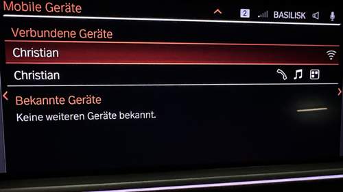

Ich habe nun auch das update ueber die app herunter geladen fuer meinen X5 40d vom letzten Jahr.
Bei mir stockt es, dass ich angeblich keine Wlan Verbindung zwischen IPhone und Auto habe. Ich hab echt alles versucht, neu verbunden, geloescht, per QR Code die Verbindung wie im youtube Video empfohlen hergestellt aber in der app sagt er mir immer dass alles bis aufs Wlan verbunden ist. Egal ob ueber iDrive oder Apple car play.
Hat das schon mal jemand gehabt und weiss vielleicht nen Trick wie ich endlich dieses Problem loesen kann ? Ansonsten gebe ich auf und ignoriere das Update. Herzlichen Dank vorab !

Bei mir genau dass gleiche. Es soll keine Wlan verbindung aktiv sein, obwohl im Iphone und auch im Fahrzeug die Verbindung angezeigt wird. Ein Reset der MGU, Löschen, Neuverbinden hat alles nichts gebracht.
Bis jetzt auch von BMW keine Rückmeldung erhalten.
Ja, ich weiß, das Koppeln ist manchmal problematisch, aber ihr schaltet schon zuvor das WLAN am Iphone nochmal aus und koppelt dann mit BMW… im WLAN. Bluetooth ist auch aktiv ?

ja, alles mehrfach versucht. Im IDrive wird es auch so angezeigt. (ist ein Iphone, obwohl der Name nicht übereinstimmt)
Idrive
Alles bestens, und auf Einstellungen, Iphone, ist die NMW-WLAN-Verbindung gekoppelt ? Weil ich hier ChristinsPhone gekoppelt sehe ?
Ist schon das gleiche Iphone. Hatte im Namen ein Sonderzeichen, deshalb kann IDrive dies wahrscheinlich nicht richtig anzeigen, Habe den Namen im Iphone angepasst, alles gelöscht, reset, neu verbunden, aber es geht trotzdem nicht.
So soll es aussehen und im Iphone ist der BMW als WLAN verbunden. Dann solltest Du dann mit der Einstellung mindestens 20 Minuten fahren oder vor der nächsten Fahrt dies so koppeln, er überträgt es während der Fahrt dann. Beim eigentlichen Upgrade dann im Stillstand ungefähr 20 Minuten einrechnen, wo er nicht zu gebrauchen ist, dies muss dann im Stillstand, Fahrzeug mit Handbremse gesichert, ausgeführt werden,
war gestern so verbunden zwei mal über eine Stunde unterwegs, hat aber nichts gestartet.
