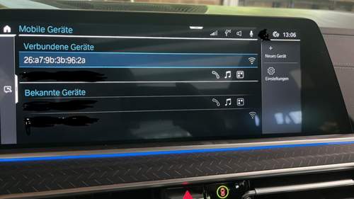

Ich habe für meinen das neueste OTA Update heruntergeladen und an das Fahrzeug übertragen.
Aber es möchte nicht starten!
Batterie geladen!
Motor Kalt!
Steht gerade!
Hat jemand ein ähnliches Problem? Gibt es eine Lösung ausser zum Freundlichen?
Gruß Jochen

Bei mir sieht das so aus, wenn ich mit meinem iPhone im Wagen bin.
Der BMW Wlan wird angezeigt und ich kann mich damit verbinden (ein Abschalten des Home Wlan ist nicht erforderlich).
Im BMW wird für die Wlan Verbindung ein anderer Gerätename angezeigt als für Telefon und Musik etc., aber es ist dasselbe iPhone.
Ich nehme an, dass dies nur technische Gründe hat (z.B. da der WiFi-Chip im iPhone eine andere HW-ID hat oder warum auch immer.

So ist es bei mir auch, ich bekomme ja auch eine Verbindung zum BMW Wlan, wird auch so im IPhone angezeit, auch das Auto zeigt mir an, dass mein Iphone mit dem Wlan verbunden ist aber diese spitzen App beharrt darauf, dass ich nicht mit dem Wlan verbunden bin…….
Was mich auch stutzig macht ist, dass mein Iphone nachdem es sich mit dem Wlan im Auto verbunden hat „ Keine Internetverbindung „ anzeigt. Kann es sein, dass mein Auto zwar Wlan hat aber eben keine Internetvebindung ? Navi OTR updates etc funktionieren einwandfrei.

Moin,
kommt das Update wieder, wenn Du im Fahrzeug nach Updates suchst? (So war es bei mir)
Für die Übertragung von der App zum Fahrzeug muss das Handy mit dem WLAN im Auto verbunden werden - ich musste dazu in den WLAN Einstellungen des Handys das WLAN explizit auswählen und bestätigen, dass ich ohne Internet verbinden möchte. Danach hat die Übertragung begonnen. Ach ja, Du solltest auch das WLAN im Fahrzeug aktivieren. Brauchst hierzu auch keinen BMW/Telekom Account.

@Browns32 schrieb am 6. Juni 2023 um 13:21:36 Uhr:
Nun ist das Updte wieder da und die connect hotline hat keinen blassen Schimmer was vor sich geht. Man will nun ein IT Ticket aufmachen. Das ist ja wie im EDV Unterricht 1996…wie Weis2020 sagt, die Kiste faehrt und gut ist.
War bei mir auch so, Ticket aufgemacht und schon 5 Tage später wurde ich angerufen: "Es muss sich um ein Defekt handeln, Software oder Hardware. Bitte beim Servicepartner überprüfen lassen." Mein SP konnte keinen Defekt feststellen und hat mir kulanterweise das Update kostenfrei aufgespielt (der Wagen ist 3 1/4 Jahre alt). In der Headunit war der Fehler "038400 RSU: Fahrzeugseitige Vorbedingungen nicht erfüllt." Ich war da, weil sich auch eine Zierleiste ablöst, sonst hätte ich wahrscheinlich RSU deaktiviert...
