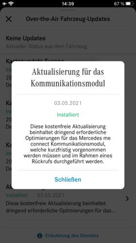

Moin, ich habe gerade in ME App gesehen das sich das Kommunikationsmodul geupdated hat! Bei euch auch?
.jpg
@Centrino schrieb am 4. November 2022 um 15:28:48 Uhr:
Ich habe noch nichts
Habe ich auch schon seit dem 30.10.
Ja, wurde bei mir am 02.11. in der App vor der Installation angezeigt und ist nunmehr dort als "installiert" gekennzeichnet. Im Fahrzeug selbst aber keinerlei Hinweise, auch nicht unter "Software-Updates".
Bei mir seit 28.06.2022.
Habe nur eine Aktualisierung aus 2021.
Vorhanden, seit dem 31.10.22.
Leider nur mit allgemeinen Erklärungsfloskeln zur Aktualisierungsnotwendigkeit, in der Art: Dient der allgemeinen Kommunikationsverbesserung.
Ist jemandem mehr hierzu bekannt?
Bei mir haben sich die Reaktionszeiten bei der Navigationsprogrammierung (schon vor der Kommunikationsaktualisierung) verlängert.
Die Aktualisierung hat sich, z.B. nicht auf die Reaktionszeiten ausgewirkt.
Leider nein, bei mir genauso (außer Datum).
Gruß, GoethePuschkin
@fsch schrieb am 5. November 2022 um 16:00:12 Uhr:
