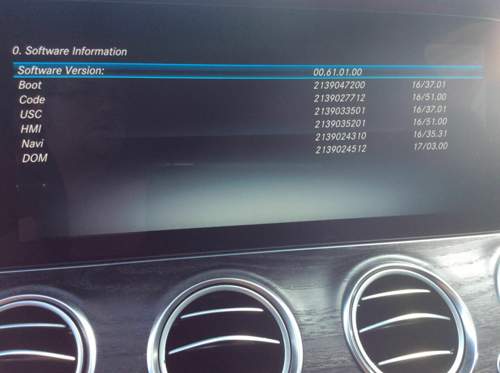

Habe heute meinen Wagen wieder abgeholt, mit dem neuen WSD...
Habe jetzt mal die SW Versionen angeschaut und musste feststellen, da hat sich überhaupt nichts geändert !
Immer noch dieselbe wie vor dem Tausch...Kann das sein ??
Anbei mal ein Screenshot....
Wahrscheinlich wurde nur das Display getauscht.
Das auf alle Fälle...aber mit der alten SW hat sich das Problem ja nicht gelöst bezüglich Langsamkeit etc. !
Warum wurde nicht gleich die aktuelle SW draufgespielt ?

Auf alle Fälle habe ich die gleichen Probleme wie vor dem Tausch des WSD.wenn der Park Assistent nicht funktioniert definitiv alte software ! das hatten die erstes WS Tauscher auch gehabt, danach wurde es mit einem Software update behoben. Geh hin sag es denen das der Assistent nicht funktioniert dann müssten die sowieso ein Update drauf machen
Ja, habe beste Hoffnungen, dass sie die Software updaten...was mich nur an dieser Sache nervt, ich muss wieder zum fast Freundlichen hin...kostet immer Zeit und Nerven !
