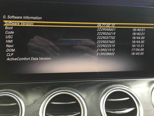

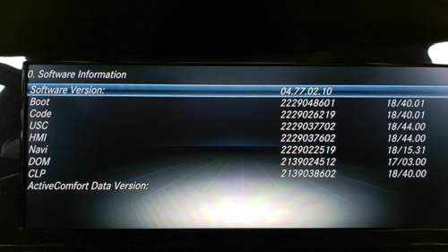

hallo zusammen,
ich habe mein WS getauscht bekommen somit die ganze Einheit also, hatte vorher 807 jetzt 808 bj 08.16
ich habe auch die software 04.77 bekommen jedoch ist die DOM anders als bei manchen hier, weiss einer wofür das steht ?
und in der letzten Zeile steht das 1.2 bei mir nicht :confused:
