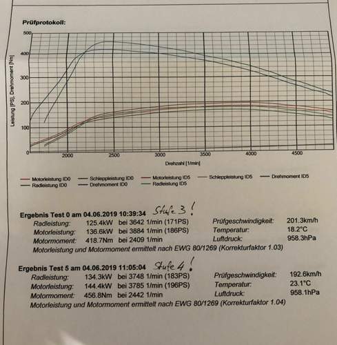

Professionelle Prüfstande können nach EWG korrigieren. Dazu werden Temperatur, Luftfeuchtigkeit und Luftdruck gemessen. Damit sollte das Ergebnis vergleichbar sein - egal ob ich in Hamburg oder in den Alpen messe.
Wenn der LLK nicht leistunsfähig genug ist oder nicht richtig gekühlt wird, steigt die Temperatur im Laufe der Messreihen. Ab einem gewissen Punkt nimmt dann das Motorsteuergerät Leistung zurück.
Sprich im ersten Lauf auf Stufe 4 ist die Luft noch schön kühl. Wenn dann auf beim fünften Run mit Stufe 2 die Luft 40 Grad wärmer ist, ist die Leistung logischerweise geringer. Darum wären die Werte der Luft interessant.

Erste Messung: Temperatur 18.2 Luftdruck 958.3
Letzte Messung: Temperatur 23.1 Luftdruck 958.1
Werte korrigiert oder nicht? Poste mal das Diagramm.

Die jeweils „besten“ Kurven.
Die Kurve vom Normalen Zustand hab ich nicht.

Sieht in der Tat nicht schlecht aus. Drehmoment fällt ziemlich schnell ab, schon bei 2400 upm, ich denke STG versucht etwas dagegenzusteuern. Aber die Leistungskurve ist wg. dem Drehzahl recht konstant.
Das einzige, was hier nicht ganz richtig ist, ist der Korrekturwert, außer die Luftfeuchte lag bei 100% 😁
Richtig wäre etwa 1.02-1.03 anzusetzen. 1.03 bei der ersten Messung ist zu hoch.
Bei der zweiten wäre auch eher 1.03 statt 1.04 richtiger... Macht denn 128 kW bei der ersten bzw. 139 kW bei der zweiten Messung.
Ist aber dennoch voll ok.
