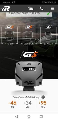

Kann mir jemand was zu diesem Produkt sagen, zwecks Einbau, ist diese Box nur unter last spürbar? Wer hat eine solche Box drin oder hatte schon Erfahrung damit?

Wer hat diese racechip Box bereits verbaut und wer kann mir zur seiner Erfahrung damit etwas sagen!
Wie gesagt: Zurück blättern, da gibt es bereits Erfahrungen mit dieser Box...
