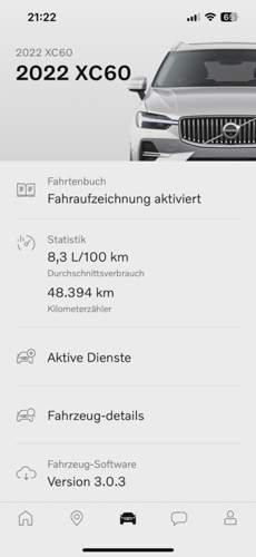

Vor drei Tagen ohne Probleme und Nebenwirkungen 3.1.9 installiert. Zeigt mir das Auto im Display auch an.
Aber in der App nicht. Dies war bisher immer auf dem Stand des Autos.
Klima und Lüftung etc. lassen sich per App weiterhin problemlos steuern.
Bestätige ich eins zu eins.
Hatte ich vor dem Update auf 3.1.9 auch. Bei 3.0.3 wurde mir seit dem letzten Volvo App Update 2.14.3 angezeigt. Passte nun gar nicht. Jetzt ist alles korrekt, 3.1.9 wird angezeigt.
Nach Update zu 3.1.9 konnte ich nicht mehr auf die App zugreifen.
Neu angemeldet, neues Passwort und die App funktioniert.
Auch die Angabe der Versionsnummer stimmt.
Bei der App abgemeldet und wieder inkl. Volvo PIN angemeldet, weiterhin wir die alte Version angezeigt
Mein Problem hat sich nach einer einstündigen Fahrt selbst gelöst. Alle Info sind jetzt wieder in der App verfügbar. Steuerung der Klimaanlage und der Luftgüte funktionieren wieder. VZE ist meiner Meinung schlechter als 3.0.3. Vielleicht wird sie wieder besser.
