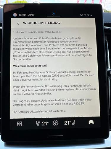

Wo hast Du einen Erklärungstext zum Update gefunden? Bei mir steht nur "Verbesserungen und Fehlerbehebungen"Konnte meines vorhin auch installieren.
Im Fahrzeug bei den Versionshinweisen vor der Installation (konnte man separat anklicken)
@superlolle - die Smilies bei MT sind inzwischen aus den normalen Zeichensatz (=Tastatur Smartphone) nutzbar.
@Eifel-Elch schrieb am 18. Juni 2025 um 22:24:02 Uhr:
Ok vorher hab ich leider nicht drauf geklickt und in der App steht es nirgens und wenn ich jetzt im Fahrzeug aif die Versionshinweise gehe steht das selbe wie in der App. Hast Du zufällig ungefähr den Wortlaut noch parat was da so stand mit der B Modus Fehlerbehebung?
Nein, hab ich nicht mehr. Dafür reicht mein Gedächtnis nicht mehr, und fotografiert habe ich es auch nicht. Aber irgendwo gibt es den Text bestimmt noch.

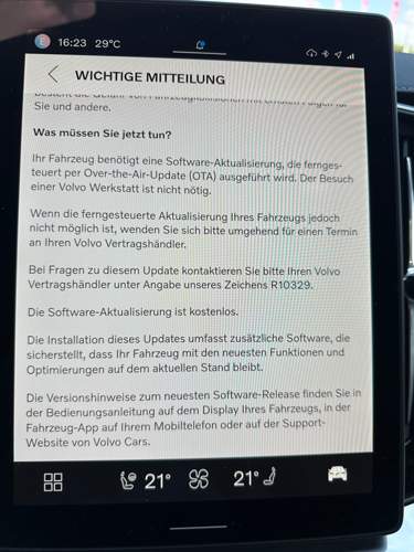

Anbei die Hinweise.
