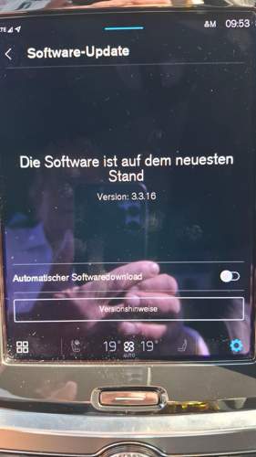

Warum ist meine Software mit 3.3.16 immer noch auf dem neuesten Stand?
17504923939822437445023366260178
Ganz einfach: Weil es nachfolgende Aktualisierungen nicht OTA gab und die letzte 3.6.4 erst einmal an die MY 2025/26 Modelle mit dem B-Problem ausgerollt wird.

@teddy1x schrieb am 21. Juni 2025 um 09:53:45 Uhr:
Weil das OTA erst seid 2 Tagen oder so verteilt wird.
Einen V60 2023 fahrend und auf 3.3.16 verharrend darf ich fragen: Bekommt mein geliebter Kombi auch 3.6.4 oder zuerst 3.5.24 oder gar nix?
Nicht mehr auskennend bei den vielen Updateinträgen in der App....
Dankend verbleibend mit dem V60 voll zufrieden seiend...
@Volvo_V60 schrieb am 21. Juni 2025 um 20:03:09 Uhr:
Als V90 2023 fahrender kann ich dir versichern.
Du bekommst 3.5.24 wenn du demnächst in der Werkstatt ein Service machst oder mit etwas Geduld 3.6.4 per OTA. (Sofern es nicht aus irgendeinem Grund zurückgezogen wird 😉 )

@Volvo_V60 - immer daran denken, dass das Update nur während der Fahrt geladen wird und erst nach vollständigem Download als verfügbar angezeigt wird. Dafür benötigt es etwas mehr als z.B. nur Stadt-Kurzstrecken.
