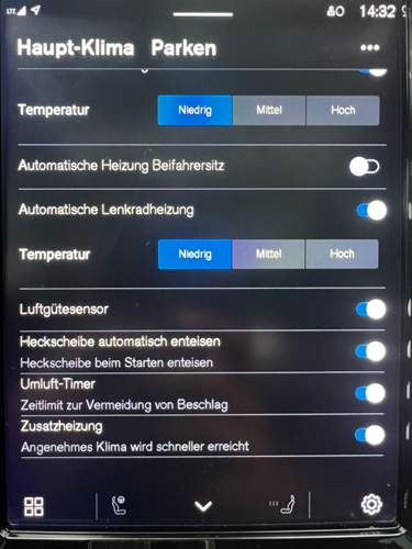

Das ist interessant. Seitdem es wieder kalt geworden ist draußen, stelle ich fest, dass beim losfahren im elektrischen Betrieb die Heizung solange nicht anfängt warme Luft zu produzieren bis das erste mal der Verbrenner mit anläuft.
Dann ist ggf. der elektrische Zuheizer defekt
Zusatzheizung eingeschaltet ?
@krolil2309 schrieb am 4. November 2023 um 14:33:24 Uhr:
Oder das :-)
Ich fahre das Update jetzt seit ca. drei Wochen und stelle keine Änderung fest, außer das meine elektrische Reichweite, bei voller Ladung, um knapp 8-9 Kilometer gesunken ist. Freut mich! :-)
@VolvoV90Rech2022 schrieb am 4. November 2023 um 14:00:10 Uhr:
Versuch mal die Standheizung einzuschalten, das ging bei mir dann nämlich auch nicht, da war wie oben beschrieben der elektrische Zuheizer kaputt und musste getauscht werden.
