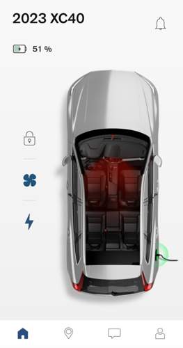

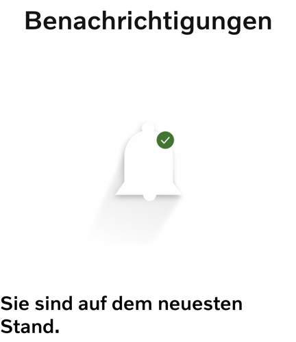

@Athos1 schrieb am 6. Januar 2023 um 15:19:02 Uhr:
Betreffend Vorklimatisierung steht in der App wenn ihr das Glockensymbol drückt, dass seit ca2 Wochen eine Störung in der App vorliegt ……
Genau. Sollte aber zumindest temporär durch Neustart der Kommunikationseinheit behoben sein. Gefühlt geht bei meinem C40 halt gerade wenig …
Die Glocke sagt bei mir alles OK. Das Gegenteil ist der Fall.
Screenshot-20230106
