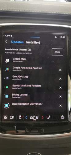

@Eldritch schrieb am 8. Mai 2024 um 10:52:46 Uhr:
Wie gesagt, ich glaube / vermute das die Apps die im Hintergrund laufen und irgendwelche Dinge tun und nicht auf dem Center Display angezeigt werden, nicht immer automatisch aktualisiert werden. Ggf. gibt es dann Probleme weil die Software Versionen nicht 100% kompatibel sind.
Ich hätte mal ein Bild machen sollen - es waren glaube ich 2-3 System Apps - und eine war irgendwas mit Telemetrie oder so. Nach der Aktualisierung der Apps lief es deutlich fluffiger.
Ich habe das Bild gemacht. Bei mir ist auch das automatische Update aktiv. Hat aber einige Apps nicht aktualisiert. Geht über den Play store (links unten die Vierecke drücken, dann Play store öffnen, Dann Auf die 3 Querstriche drücken und dann auf "meine Apps". Foto kommt im Anhang.
Apps update

@Hannes schrieb am 11. Mai 2024 um 15:47:32 Uhr:
Ja genauso sah es bei mir auch aus und diese System Apps meinte ich. Danke
Vielen Dank für den Tipp mit den Updates. Ich dachte, das geht automatisch, darauf wäre ich nicht gekommen, vor allem bei Google Maps. Hoffentlich bringt es was. Schönen Sonntag,
