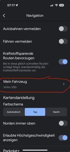

@wolf_eastwood schrieb am 11. Januar 2024 um 18:52:05 Uhr:
Ich bekomme es nicht hin…
Google angemeldet.
Anbei ein Screenshot von Google Maps vom Handy
Hab’s grad getestet und bei mir funktioniert auch mit Maps V6.97.0
Bei deinem Screenshot fehlt das „Fahrzeug“ über „Starten“
Ggf. Schau mal im AppStore ob es ein Update gibt und schau in Google Maps->Settings->Navigation ob du ein Fahrzeug auswählen kannst.
Danke - aber das habe ich schon getestet: Google Maps ist auf dem aktuellsten Stand. Mein Handy ist ein iPhone.
Oder ist im Fzg. in den Einstellungen noch irgendwas zu machen? Ich bin dort mit dem gleichen Google-Account angemeldet.
Ggf. in den Datenschutz Einstellungen von Maps?

Ich musste erst einen Reset des Systems im Auto machen. Danach hat es sofort geklappt.
Welches Reset genau?
@wolf_eastwood schrieb am 11. Januar 2024 um 22:12:46 Uhr:
Hi.
probier mal folgenden Weg:
- Google Maps App auf dem Handy öffnen
- oben rechts auf dein Profil
- Einstellungen
- Navigation
- etwas runter scrollen - Fahrzeug auswählen. Da war bei mir Hybridfahrzeug vorausgewählt - das ändern auf den Volvo.
Damit konnte ich es lösen.
VG
Danke für die Hinweise.
Ich hab’s jetzt geschafft: habe mich im Auto von Google ab- und wieder angemeldet. Jetzt ist mein C40 sichtbar.
Ich musste auch noch final einen Reset im Fahrzeug ausführen dann ging es auch auf dem Smartphone

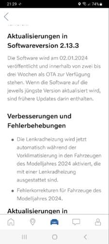

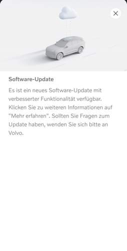

Heute kam die Info das 2.13.3 bereit steht, allerdings kann ich keine Infos dazu abrufen.
Einen Button "mehr erfahren" gibt es nicht.
Screenshot-20240115
Bei mir steht nur, dass es Verbesserungen für MY 24 gibt und Fahrzeuge mit Lenkradheizung nun ein warmes Lenkrad haben wenn man vorklimatisiert. Aber auch nur MY 24, mit anderen Worten, für mich überflüssig und nutzlos
Habe heute das neue Update 2.13.3 heruntergeladen. Was ich nicht verstehe ist die Aussage "Fehlerkorrektur für Fahrzeuge des MJ2024 ??
