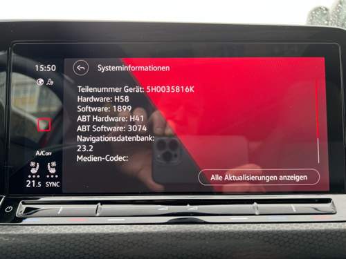

So nun war es soweit. Update beim 🙂
.jpg
kann nur besser werden 😉
Bin gespannt ob bei dir wieder alles rund läuft.
Es sind bei VW noch Optimierungen wegen der Assistenten am machen. Aber ich bin mal gespannt, wie das mit 1899 läuft.
@Marki_M. schrieb am 14. März 2023 um 15:50:54 Uhr:
hast du auch ein neues STG bekommen, wegen H58 ?
@GT Ingo Diesmal nicht. Er meinte nur, dass die das 5F geupdatet haben. Das STG hatte ich letztes Jahr bekommen. Und ab da hatte ich die H58 (vorher H56).
na hoffentlich ist dann bei dir endlich Ruhe, ich warte jetzt seit 2 Monaten auf ein neues Lenkrad und das STG 5F
Der Servicemeister sagte, das Update stellt nicht die Assistenten Fehler ab, zumindest meinte er, dass es vielleicht trotzdem besser ist.
Ich werde das beobachten. Und da wird noch ein Update kommen, da ist VW gerade dran.
Gestern die 1899 beim Freundlichen bekommen. Heute direkt wieder Ausfall der Assistenten 🙂
