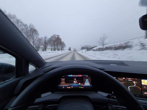

Nach langer Wartezeit habe nun ein neues Lenkrad bekommen. Hoffe die Emergency Assist und Travel Assist Fehler gehören damit der Vergangenheit an.
Es hieß doch, dass VW eine „neue Version“ des Lenkrads entwickeln wollte - kann man das äußerlich irgendwie erkennen? Habe ein R-Line Lenkrad
