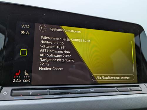

Kann mir eigentlich mal jemand sagen, warum ich "nur" die ABT Software 2092 habe?
Wieso haben andere, die hier ihre Bilder bereitgestellt haben, sowas wie 3074.
Was ist ABT überhaupt?
Systeminformationen
