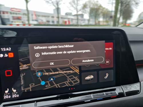

Nach zwei jahren erstmals wieder ein ota update erhalten, allerdings für die version 1896!
Morgen werden wir sehen, was es gebracht hat.
Sah shop und beheben sie etwas mit fehlern.
OTA
Hab ich vorhin installiert unter der Version 1898. Scheint nur was für den Shop zu sein.
