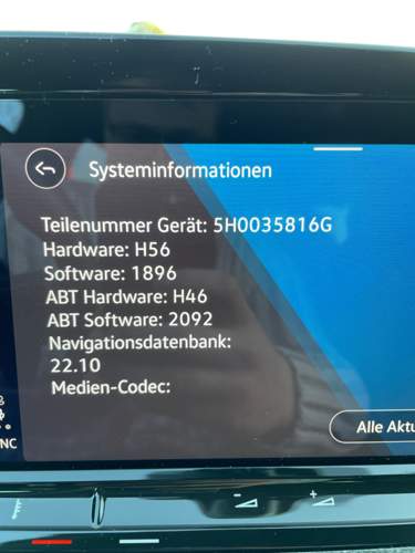

Software 1896
Bekomme heute den Wagen zurück mit 1896 trotz heute durchgeführter 91CU und Gatewaytausch. Hatte 1899 gewünscht aber die ist weiterhin noch nicht verfügbar.
Ging zu Erwin und überprüfte, aber kein TPI mit 1899, nicht einmal für 91CU ...
Mein Serviceberater hatte eine Anfrage werden 1899 gestellt. Negativ zum aktuellen Zeitpunkt.

Tja. Nach Tausch des STG doch „alte“ Hw.
Und Sw leider auch immernoch 1896..
So ganz versteh ich das nicht, dass ich noch angemeldet bin, Hauptnutzer, Einstellungen etc…..
Aber die TN ist definitiv evtl? „neu“/anders als vorher.
Mhh
Software läuft viel flüssiger. Nutzeranmeldung zum Hauptnutzer klappte auf Anhieb. Leider wurde meine Codierung von der Grillleiste beim Update rausgehauen. Die versuchen die jetzt noch mal nachträglich wieder draufzumachen. Mal sehen, ob es klappt.
Ich glaube, die haben das STG bei mir garnicht gewechselt…..
Ich ruf da am Do nochmal an. Morgen ist hier Feiertag…
Mein Serviceberater war zur Übergabe heute nicht da, das hat der Serviceleiter gemacht. Der hatte aber keinen Plan..
@Solilord schrieb am 15. November 2022 um 15:19:38 Uhr:
Mhh

@Marki_M. schrieb am 15. November 2022 um 17:30:51 Uhr:
Mhh
Das ist ja kurios. Ich hatte danach H58.
Aber das ist belanglos. Da soll’s ja keine spürbaren Unterschiede geben.
Ja, mir ist das egal.
Aber da halt wirklich NICHTS resettet ist (sogar CarPlay verbindet sich Wireless direkt) kann ja eig nichts getauscht worden sein.
Auch mein Handschuhfach wurde ja nichtmal ausgeräumt..
Ne, alleine schon wegen dem Profil unrealistisch dass das F5 bei dir getauscht wurde Solilord. Niemals können die dein Account ohne PW wiederherstellen und erst recht nicht die alte Bluetooth Verbindungsdaten.
Die haben einfach ein Update gemacht und dann war gut. Vielleicht haben sie VW sogar den Austausch in Rechnung gestellt. Das wäre aber schon arg hinterlistig. Glaube ich aber nicht.
Ja exakt das ist auch der Hauptgrund, warum ich das anzweifle.
Update? Wohin denn. 1896 war ja schon drauf.
H/K Update haben sie wohl gemacht.
