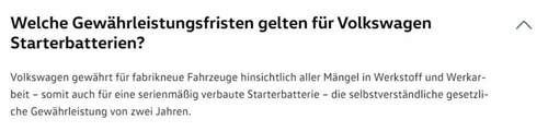

@dick289
Laut aktueller VW Homepage gilt für VW Starterbatterien (auch bei Neufahrzeugen) die gesetzliche Gewährleistungsfrist von 2 Jahren (natürlich mit der entsprechenden Beweislastumkehr vor/nach 6 Monaten).
Ist die Starterbatterie tatsächlich in der 3-jährigen freiwilligen VW-Garantie enthalten? Es würde mich freuen, aber auch sehr überraschen, falls die Batterie bei VW tatsächlich kein Verschleißteil sein sollte. Aber warum sollte VW hier anders agieren, als andere Hersteller?
