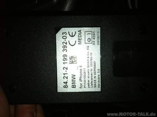

Hy Toxx,
vielen Dank! Immerhin ein Hinweis woran es liegen könnte.
Hab jedoch keine SA Apps und den Media Adapter ohne Lüfter.
Dennoch funktioniert es nicht. vielleicht ist ja der SnapIn defekt.
Bei mir wird Musik einwandfrei übertragen und bei Videos (wie beim alten Snap In) nur ein Vorschaubild als Cover.
Anbei mal ein Bild vom MediaSnapIn. Wer hat im übrigen schon selbst seine BMW Software im Fahrzeug upgedatet?
Mein Stand ist (unter Optionen/Bluetooth System im Musik Menü): SW-Version: TX-002.00.021-002-005
Img-2247

Klappt super, ich habe den ohne Lüfter. Ich nutze ihn allerdings selten, da ich bei Nutzung des Snap In immer die Anbindung Musik über Bluetooth verliere. Die nutze ich eher weil ich meistens mein Telefon im Auto vergesse ;)
Den Tipp mit dem Musikvideo werde ich gleich mal probieren ;)
