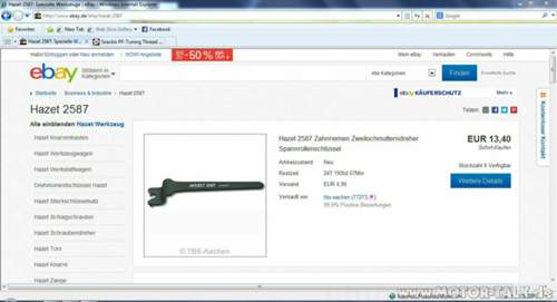

Original geschrieben von Künne
Original geschrieben von PKGeorge
Der Spannschlüssel von HAZET liegt unter 10€...und denk dran Rechts rum spannen.
Wie ist die genaue Bezeichnung von dem Schlüssel?
http://www.stahlgruber.de/Kataloge/werkzeug/index.php?sb=78898
http://www.ebay.de/bhp/hazet-2587
http://www.hazet.de/.../product_info.php?...
"Zahnriemen-Zweilochmuttern-Dreher" laut Hazet. Bekloppte Bezeichnung 🙄
Hazet-2587-spezielle-werkzeuge
