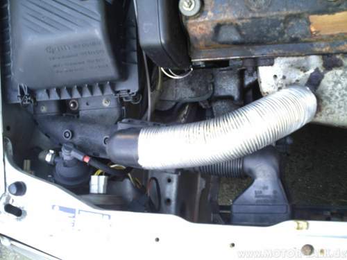

...ein weiteres Nadelöhr bzw Drosselstelle beim PF ist der in Bezug auf die Drosselklappe zu kleine LMM...!
Der LMM beim PF hat eine Ansaugfläche/Klappengröße von 50x50 mm...ergibt also 250 mm2 "freie Fläche".
Beide Drosselklappen zusammen (35/52 mm Durchmesser) haben jedoch beim PF über 300 mm2 "freie Fläche" (über die im Ansaugstrom stehenden Drosselklappenwelle will ich jetzt mal nicht streiten).
Abhilfe schafft hier also nur ein LMM mit größerer Ansaugfläche....und den gibt es, sogar ohne das die Pins bzw der Kontaktstecker einer Abänderung bedarf...also p&p passend !!!
Dieser LMM hat eine Klappengröße von 50x65 mm...ergo 325 mm2 Ansaugfläche/Klappengröße.
Einziger Nachteil ist hier, das Ding lässt sich partout nicht in das Oberteil des serienmässigen LuFi-Kastens einsetzen da zu hoch und der serienmässige Ansaugschlauch zw. LMM und Drosselklappe ist zu eng. Abhilfe schaft hier nur ein Universal LuFi-Gehäuse, z.B. eine Carbon Airbox von BMC, Simota bzw den Serien LuFi-Kasten entsprechend abändern und den Ansaugschlauch entsprechend weiten/vergrößern usw.
Zusätzlich ist die Verwendung von Einspritzdüsen mit mehr/angepasstem Durchsatz auf die jetzt vergrößerte Luftmenge quasi Pflicht damit der Motor nicht abmagert, besonders bei Volllast.
Ich habe letztes Jahr bereits mehrere Versuche gemacht sowie ein paar Probefahrten nach diversen "Anpassungsarbeiten" durchgeführt mit dem "großen" LMM samt entsprechenden E-Düsen...der Unterschied bzw die Mehrleistung und der Drehmomentzuwachs ist sofort und in jeder Lage deutlich spürbar.
Jetzt geht es daran, das Oberteil des Serien LuFi-Kasten entsprechend abzuändern/anzupassen...da wartet noch etwas Arbeit auf mich...wird mir aber gelingen.
Desweiteren ist unbedingt noch das Ansaugrohr des unteren LuFigehäuses zu entfernen !
Unten Fotos von dem Teil:
Links original, rechts "Mr.Big"
...dito
Und hier der Steckeranschluss...passt

Die 50 x 50 find ich interessant, hast Du da mal die Bosch - Nr für mich?
MFG
