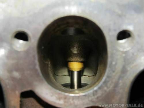

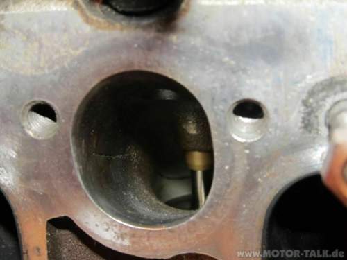

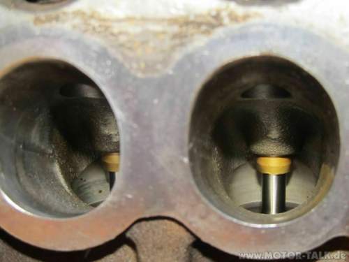

Nach einer gefühlten Ewigkeit voller Zeit- und Geldmangel will ich nun diesen Winter mein Tuningprojekt weiterführen. Wer den Thread nicht kennt, in meinem ersten Post steht der Plan grob drin. Daran hat sich wenig geändert außer, dass ein Chip von Dubracers dazukommen soll und ich einen bereits fertig bearbeiteten Zylinderkopf verbauen will.

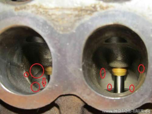

Letzteren wollte ich nun mal gründlich reinigen. Dabei sind mir Rillen/Risse in den Ansaugkanälen aufgefallen (s. Bilder), besonders schlimm im rechten, wenn man drauf schaut (Zyl. 1). Ich kann mir das nicht ganz erklären. Sind das Spuren, die beim Gußvorgang entstanden sind oder echte Schäden die erst später dazukamen? Wie wirkt sich das auf den Motor aus? Kann ich diesen Kopf trotzdem bedenkenlos verbauen oder ist der Schrott?
Bild 1 und 2 zeigt den Ansaugkanal zu Zyl. 1, Bild 3 zeigt die beiden mittleren Kanäle zum Vergleich. Alle Kanäle, selbst die Abgasseite weisen ähnliche Spuren auf, nur beim Ansaugkanal von Zyl. 1 ist es besonders ausgeprägt. Motorexperten, eure Einschätzung bitte 🙂

Das ist normal, hängt wohl mit dem Guss zusammen. Die Mühe den Kopf draufzumachen musst Du dir aber nicht antun. Da ist nix drann gemacht sonst würde man die nicht mehr sehen.
...hab dir das mal rot markiert. Ventile raus und den Fächerschleifer ausgepackt, da wartet noch bischen Arbeit!! So brauchste den echt nicht drauf machen. Was haste eigentlich 2 Jahre lang gemacht? 😁 Das kostet nix ausser ein paar Fächerschleifern und Zeit 😉.

Der Kopf wurde nur leicht bearbeitet, dafür vom Fachmann. Was genau gemacht wurde steht hier im Thread auf Seite 11 ganz oben. Ist zwar alles richtig was du sagst, dass man da noch was dran machen kann. Aber ich werd den so verbauen wie er ist. Wichtig war mir erstmal, dass die Risse kein Problem sind. 🙂
Wenn Du meinst. Das wäre mir die Arbeit nicht wert, ehrlich gesagt.
Gib Dir nen Ruck
und schleif da noch was raus, das ist doch ne Arbeit von einem Sonntag Mittag wenn Du nur Fächerschleifer nimmst und nicht einmal einen Fräser auch nur anschaust. Zehntausende Seiten im Netz über Tuning am Saugmotor. Gerade beim 8V lässt sich da erheblich etwas holen! Das ist verschenkte Leistung, Drehmoment, Drehrfreude...

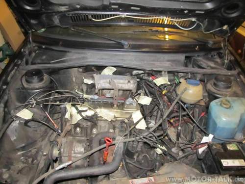

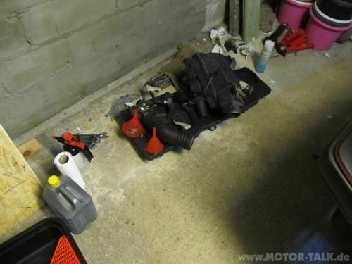

Tag 1:
Batterie abgeklemmt. Alle Flüssigkeiten raus, Ölfilter raus, Sauerei aufgewischt 😁. Luffikasten, Drosselklappe, Leerlaufegler raus. Alle Kabel ab, diverse Schläuche ab. Kat vom Hosenrohr getrennt. Dann noch die Einspritzdüsen im Ultraschallbad gereinigt und Feierabend.
Hier die Bilder:
Bild 3 zeigt das abgelassene Öl. Darin waren winzige goldene Flakes. Im Sommer hab ich neue Pleuellagerschalen und ne neue Ölpumpe bekommen. Kann das daher sein, dass die Lagerschalen sich erst einschleifen mussten?

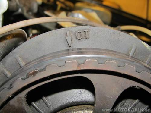

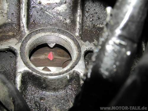

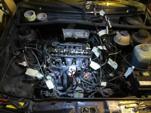

Tag 2:
Kühler raus, weil undicht. Lima raus, Verteilerkappe raus. Weitere Kabel und Schläuche, die ich am Vortag vergessen hatte, auch raus. NW-Rad mit leichten Schwierigkeiten vom Ersatzmotor abgebaut. Dann alles penibel auf 1. Zylinder OT gestellt, denke mal das passt so?
Ventlideckel abgenommen.
Dann kam leider schon Football, also Feierabend 🙂 (Ich fang meist erst spät nachmittags an zu Schrauben, deswegn krieg ich pro Tag nicht so viel hin.) Aber ich machs lieber langsam und ordentlich.
Und wieder Bilder:
Kann ich die Stellung vom Motor so lassen?
Was meint ihr zum Klopfsensor, muss der neu?
Img-2187
Img-2186
Img-2183
+2
Den würde ich erneuern.
Und ganz penibel auf nen guten Dremo und die entsprechenden Nm achten 😉
