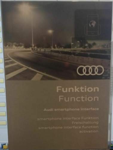

@takaloo was hast du dir genau bestellt ?
Hast du nen kompletten nachrüstsatz bestellt oder alles einzeln ?
Ich habe den kompletten Nachrüstsatz bestellt
Artikelnummer bei k ist die 12347
