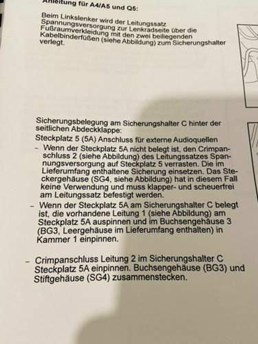

Aber schon das nächste Problem.. ich hab in der Anleitung jetzt gefunden, dass das eine
Kabel wohl ins Bordnetzsteuergerät auf Stecker C Pin 1 gehört.
Nur da steckt schon was drin.
Wie finde ich den jetzt raus, was das ist, gibts davon eine Pinbelegung.. hab das bis jetzt nur für den B8 gefunden. Nicht für den B9
Ich denk mal nicht, das ich das einfach dazustecken kann oder gar den, der drin steckt abstecken kann..
Vielleicht les ich auch die Anleitung nicht richtig. (siehe Anhang)
Der Sicherungshalter C scheint nicht der Steckplatz im BCM1 zu sein.
Da geht es doch nur um die Sicherung im Sicherungskasten.

Auszug Einbauanleitung
das müsste doch die Beleuchtung sein oder?
das weiß ich nicht, deswegen frag ich ja..
Aber du könntest recht haben, das das evlt. die Beleuchtung der alten USB Dose war/ist.
Ich hab das alte Kabel drin gelassen, nur das neue dazugelegt.
Das kann ich checken.. vielen dank !!
Dann kannst du es da abgreifen
Da kommt normal nicht mehr als Spannung ( Masse ) und Beleuchtung drauf
Ich werds vorher mal mit einem Durchgangsprüfer checken, ob es wirklich das Kabel ist.. müsste dann ja hinten beim
alten Stecker wo rauskommen. wenn es so ist, pin ich es ab und steck das neue rein !
Vielen Dank !
@Scotty18 ... ich hab jetzt mal das Kabel durchgemessen.. Ja, es war das alte Kabel das auf Pin.. ähmm. 2 glaub ich der USB Buchse ging.. Hab das aus dem BCM1 Stecker C Pin1 ausgepinnt und das neue eingepinnt.. und siehe da.. jetzt hat die USB Buchse (die neue auch Licht)
