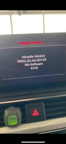

Ich habe folgendes Problem:
Wenn Apple CarPlay angeschlossen und verbunden ist, ist alles gut. Aber wenn ich dann den Rückwärtsgang einlege und der Bildschirm zur Rückfahrkamera Ansicht Wechselt und dann hinterher wieder den Vorwärtsgang einlege um normal zu fahren, komme ich nicht mehr in die CarPlay Ansicht/Menü. Obwohl er im Audi Menü Bildschirm diesen erkennt (siehe angehängtes Bild) Dann muss ich das Kabel wieder abziehen und wieder einstecken. Das passiert aber meistens nur beim ersten Mal Rückwärtsgang einlegen. Danach nach dem ab-und anstecken funktioniert alles Einwandfrei.
Kennt jemand dieses Problem oder hat ne Idee ?
Kamera und CarPlay habe ich nachgerüstet. Audi a4 B9 bj 2016
Welcher SW / FW stand ?
offiziell freigeschaltet ?
Alles selber nachgerüstet und frei geschaltet

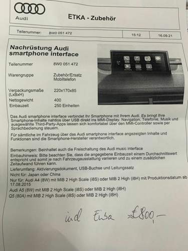

Hallo, habe in den Foren gesucht und keine befriedigende Antwort erhalten. Ich möchte in meinem 2016 A4 das Smartphone Interface nachrüsten. Das kleine Navi ist verbaut. Und unter der Armlehne liegt ein USB mit reiner Ladefunktion. Der freundliche Audihändler möchte mindestens 800 Euro. Geht das auch billiger?
[Von Motor-Talk aus dem Thema 'Nachrüstung apple CarPlay bei VFL' überführt.]
Du kannst dir den Einbausatz auch selber kaufen und einbauen. Gehst dann nur zum freischalten mit Aktivierungsdokument zum Freundlichen.
Das ganze wurde mir für ca. 1300.- CHF angeboten (Kanton ZH), total €800 klingt nicht schlecht. Habe es bei mir dann in Frankreich für €600 machen lassen : es hätte gut €200 mehr kosten sollen (Arbeitszeit zu knapp offeriert), Werkstatt hat trotzdem nur den offerierten Preis verrechnet.
Installation war ziemlich anspruchsvoll gemäss Handwerker, den ganze Mittelteil musste demontiert werden. Einfach nicht vergessen Siri auf dem iPhone zu aktivieren, sonst läuft da nichts 🙂 Lohnt sich jedenfalls IMHO (auch 2016 B9 mit standard phone box (1xUSB)), MMI Karten muss man nie mehr teuer aktualisieren lassen, Waze/Maps/GoogleMaps sind dann immer aktuell.

In Deutschland würde ich beim Händler max 650€ ~700€ dafür zahlen. (410€ Material + Arbeitszeit) alles andere ist Abzocke.
Die Firmen mit k* verkaufen das reine Material zu teuer; da kommt es dann natürlich auf die Lohnkosten an, kannst ja mal berichten.
Frag doch mal an einem freien Bosch Betrieb / freie KFZ Werkstatt deiner Wahl an und besorge den Einbausatz selbst? Fürs Freischalten müsstest du dann noch kurz zu Audi, aber das wird nur be halbe Arbeitsstunde kosten.
