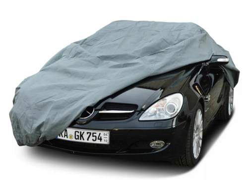

hat schon jemand Erfahrung mit diesen Auto Covers gemacht ?
Taugt das was, oder kann man sich das Geld sparen ?
Danke Euch.
Gruß Sascha

Warum soll das nix taugen?
Gibt aber unterschiedliche Qualitäten (und Größen).
Weich (Baumwolle? Fleece) und knisternd (Plastik).
Habe auch so ein Teil, nutze es aber selten, da ich bei schönem Wetter auch im Winter fahre.

Ja, man kann auch draussen ein Carcover nutzen. Man sollte aber keine Wunder erwarten. Unter einer wasserdichten Haube kann es bei Nasskaltem Wetter schnell mal Feucht werden (Kondensation). Daher muss man regelmässig wieder lüften. Etwaiger Staub uind Schmutz (oder Salz) kann auf dem Lack herumschmirgeln (z.b. wenn es windig ist). Wenn es als Schutz gegen Hagel gedacht ist: Wann weiss man genau im vorraus, wann der Hagel kommt. Daher sind Aussenhüllen aus meiner Sicht eher mit Vorsicht zu geniessen.

Eigentlich suche ich etwas für draußen.
Garage haben wir leider nicht - auch nicht im Umkreis anmietbar, daher dachte ich an ein solches Cover.
Aber mir leuchten auch die Nachteile wie Staub, Salz, etc, zwischen Cover und Auto ein.
Theoretisch dürften Schnee und Eis in Hessen dem SLK ja nicht viel ausmachen.

Dauerhaft würde ich draußen keinen Überzug auf das Auto machen.
Habe mit "wasserdichten" schlechte Erfahrungen. Es bildet sich Kondenswasser und unter Sonneneinstrahlung wird es sehr warm unter der Plane. Ich hatte nach einem Winter Verfärbungen im Lack auf der Haube und Dach.

Wenn ein KFZ draußen überwintern müsste, dann würde ich ein hochdiffusionsoffenes Material nehmen (atmungsaktiv, aber wasser- und winddicht), so etwas wie Goretex. Im technischen Bereich gilt Tyvek ebenfalls als hochdiffusionsoffen, ggf. gibt es Überzüge auf dieser Basis.
