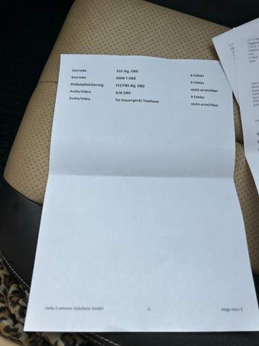

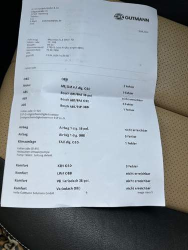

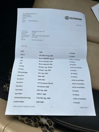

Im ersten Moment ist es wichtig den Wagen mit einem geeignetem Diagnosegerät auszulesen. Dann kann man auch sagen was kaputt ist und wie teuer die Reparatur in etwa wird. Alles andere ist Kaffeesatz lesen, auch wenn die Wahrscheinlichkeit groß ist, das es ein Raddrehzahlsensor ist wie schon geschrieben.
Wurde von Mercedes Werkstatt ausgelesen- Kostenpunkt Austausch 1200€ haben sich aber nicht um den Austausch bemüht
Weiterfahren solltest du damit nicht, spätestens beim nächsten TÜV-Termin ist die Fahrt beendet.
Hol dir eine Diagnose/Kostenvoranschlag von Dias oder einer auf MB spezialisierten freien (Taxi-)Werkstatt ein.
1200€ passen als Kostenpunkt nicht zu "nur" einem defekten ABS-Sensor...der würde bei MB um die 250€...in einer freien Werkstatt um die 120€ liegen.
Da dürfte mehr festgestellt worden sein...hier wäre das Ausleseprotokoll (für das du ja wohl bezahlt hast) hilfreich.

Daß ist nicht der Randsensor sondern der Drehgeschwindigkeitssensor wie es da steht.
A0035422318
Unter der Mittelkonsole. Wechsel dauert 1 Stunde.

Das hat ATU ausgelesen- das gleiche hat auch MB ausgelesen - da habe ich keine Unterlagen- habe auch nichts bestahlt
