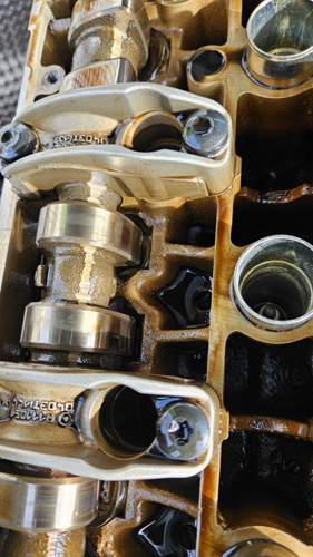

Hallo nochmal MxD,
du hast mir bisher sehr geholfen danke erstmal. Entschuldige falls das gleich etwas blöd klingt, aber wie bereits erwähnt ich bin ziemlicher Laie auf dem Kfz Gebiet.
Ich habe eben nochmal den Ventildeckel runter, da ich heute ein ähnliches Geräusch in einem Youtube Video gesehen habe, indem es um die Hydros ging.
Dabei ist mir bei meinen Hydros etwas aufgefallen, sind ja immer Pärchen, müssten die Pärchen nicht exakt zum selben Zeitpunkt von der Nockenwelle runter gedrückt werden?
Auf der linken Seite (von vorne betrachtet), also dem Auslass (Im übrigen auch der Punkt andem das Geräusch am stärksten ist.) Ist ein Hydro schon arg asynchron mit seinem Kompanen. Ich werde ein paar Fotos reinschicken.
Würde der kleine Kerl eventuell für das Tackern verantwortlich sein?
VG
Bild 1.
Picsart-24-03-11-13-09-07
Bild 2.
Picsart-24-03-11-13-08-51
Najaaa... Wenn alle gleich stehen würden würden auch alle 4 Zylinder gleichzeitig zünden ;-). Es sind aber nur 2 die gleichzeitig laufen. Passt schon.
Immerhin kannst du ja alles abbauen, also kannst du dir schon selbst helfen. Versuch mal 10w40. Ich denke die Kette schlägt etwas. Aber Auch da: Klingt generell nicht so gut an der Mühle.
