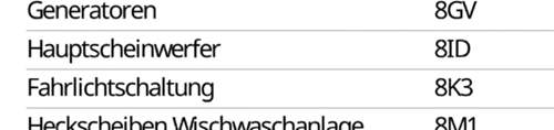

Das steht bei mir im Fahrzeuginformation...
Halogen Doppelscheinwerfer
Img-20230524
Img-20230524

Fahrgestellnummer TMBJG7NEXG0259490
Modell Octavia OCT
Produktionsdatum 06.05.2016
Modelljahr 2016
Verkaufstyp 5E544D
Motor-Code
Getriebe-Code
Achsantriebskennung 7A
Ausstattung HA
Dachfarbe F6
Außenfarbe / Lacknummer F6 / F7Y
Das steht bei mir als Fahrzeugidentifikation drin, war mal auf der seite www.osram.de/ledcheck und habe 2 Octavia variante gefunden die diesen LED H7 Kompatibel sind, welcher ist denn meiner von den beiden? Keiner oder der erste oben? Der zweite unten braucht noch extra den Deckel dafür, weiß das einer?
OK meiner ist der Octavia III Combi 1.6 81KW/110 PS der müsste passen ohne Adapter und ohne extra deckel, der würde auch keine Fehlermeldung geben hoffentlich.
