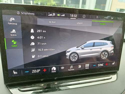

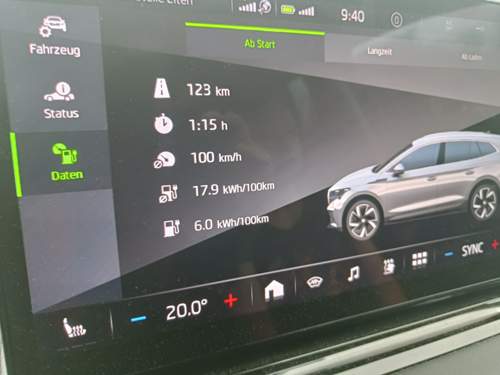

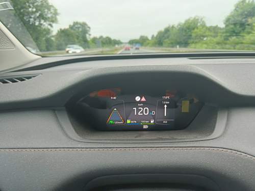

Heute obwohl das Wetter schlechter als angesagt war auf holländischer Seite, doch nach Amsterdam gefahren. Bei Regen am Hinweg, bis zur Grenze mit 120km/h wo erlaubt, dann ~103km/h weil ja nur 100 tagsüber in Holland ist.
Gestartet mit 100%, morgens vor dem losfahren von 95 auf 100% geladen. Damit er nicht die Nacht über komplett voll steht.
Durch das fahren innerhalb Amsterdam ging natürlich der durchschnitt bei der Geschwindigkeit deutlich im Keller. Sieht man aber gleich beim zweiten Post mit weiteren Fotos, wo einmal der Weg aus der Innenstadt zum SC mit berücksichtigt ist und dann eben einmal ab Laden.
Am Ende mit 281km geladen bei 48km Rest bzw. 12%
Hätte also auch zum nächsten Lader fahren können, nur wäre da nichts im Umfeld, so hatten wir gute Möglichkeiten die Zeit fürs laden gut zu nutzen.

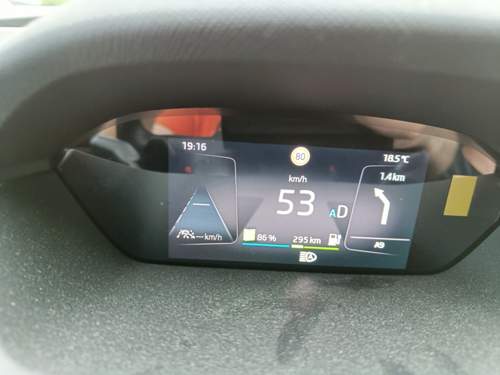

Geladen habe ich Premium Tesla LR Strom 😉
Auf 86% bzw. Angegebenen 295km. Und nach Rechnung 44kwh.
Waren während des laden beschäftigt, so das wir nicht langweilig aufs Fertigladen warten mussten.

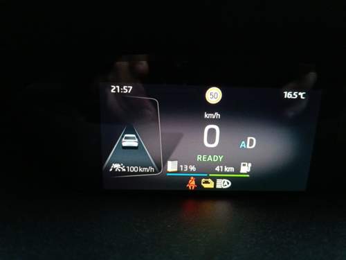

Angekommen Zuhause sind wir mit laut Tacho 41km Rest und 13%. Wobei morgen früh, wenn ich ihn nicht an die WB gehangen hätte(100% PV Strom um 22 Uhr 😎). Bei gleichen % voraussichtlich mehr km bereit gestanden hätten.
247km mit 73% Akku Verbrauch finde ich ok. Ist halt ein Bev und kein Diesel.
Würde ich die Werte nun etwas höher rechnen, wären mit der ersten Ladung auch 300km+ möglich gewesen, dann alle ~250km ein weiterer Stopp.
Für 1000km Fahrtstrecke wären bei unseren Bedingungen heute also 3 stopps nötig um ans Ziel zu kommen.
Also ~1,5h mehr als mit dem Verbrenner, wenn man da nur paar kurze WC Pausen rechnen würde.
Ich würde unter gleichen Bedingungen mit dem 80er sagen, 1 Stopp weniger und somit ~30-35min weniger Zeitverlust durch Ladestopps.
