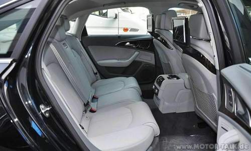

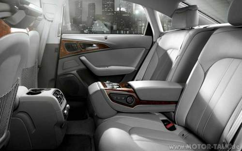

so wie es für mich aussieht, wird beim A6L in China die komplette Innenausstattung vom A8 verbaut. Man beachte die Mittelarmlehne hinten, die RSE Aufnahme an den Vordersitzen usw...
Audis Gleichteilepolitik gefällt mir hier sehr gut...
Audi-a6l-1194567784708685481
Faw-audi-a6l-016
Nicht das Du noch mit deinem Wagen nach China auswanderst..😁
sind dort mehr Chancen für ne Klage?? (DSG usw..) 😁 😁
Das sieht sehr nach A8-Teilen aus, auch wenn die hintere Einstellung etwas anders ist 😉
