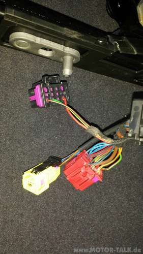

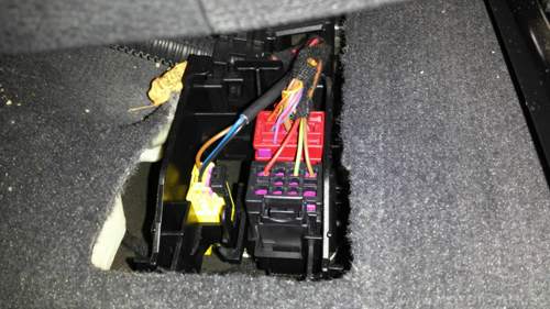

Themenstarteram 29. Oktober 2013 um 7:01
Sollten alle Arten von Stellmotoren nicht einfach nur Strom brauchen? Also alles, was direkt am Sitze bedient wird. Wie auch die Kopfstütze...
Über das MMI geht soweit ich weiß nur die zweiteilige Rückenklehne, die Massagefunktion und Seitenwangen + Lendenwirbelstütze.
Liege ich damit richtig?
Stimmt.
Außerdem wird das obere Lehnenteil im MMI eingestellt ;)
dann bleibt für die blauen Kabel nur die Kopfstütze und die Lehne oben. Der Rest ist steckermäßig ident wie beim A6 mit Massage und Komfort...
A6-fahrermassage-02
Fahrersitz-a8
Das müsste dann wirklich so sein ;)
Der rote A6-Stecker hat aber keine Plätze mehr frei? Dann müsste man das wohl leider weglassen. Lässt sich wahrscheinlich nicht ändern. :(
Doch im roten ist noch einiges frei. Man kann ja mal schauen im Stromlaufplan fur was die sind. Wenn die nur plus/ minus für Motoren sind, könnte man die trotzdem anschließen, eventuell geben die Stg die Funktion dann frei...
Sorry, das hatte ich ganz übersehen gehabt!
Ich denke, man müsste einfach mal beim A8 nach der Codierung schauen und die dann mit der Codierung vom A6 mit Komfortsitzen und Massage vergleichen. Wenn die Kabel richtig eingepinnt sind, wäre das dann eigentlich funktionstüchtig.

mahlzeit!
da ich mir die 4H Sitze in meinem A8 4E verbaut habe jedoch noch nicht komplett verkabelt habe wollte ich fragen ob einer eventuell die komplette Pinbelegung der Sitze hat, habe den soweit verkabelt das die Grundfunktionen laufen weiter bin ich jedoch noch nicht gekommen
es wär also suppi wenn da jemand mit einer Pinbelegung weiterhelfen könnte
Original geschrieben von dw-automotive
mahlzeit!
was funzt den bisher? Nur die elektrische Verstellung oder mehr?
vor/zurück,oben/unten sowie die einfache Verstellung der Rücklehne laufen....Ansteuerung für Sitzheizung sowie Massage sind intressant genau wie die Verstellung der Sitzwangen
Wir hatten ja vorher im Thread die Pinbelegungen mal einigermaßen lokalisiert. Vielleicht hilft dir das weiter :)
hm, da hatten wir eher die Steckeraufteilung diskutiert.
Ich denke was er brauchen würde, wäre die Pinbelegung eines A6 mit Komfort/Massage.
Hast du Zugriff auf Stromlaufpläne? Wenn du deinen :D nett bittest, kann er dir das auch zeigen..
